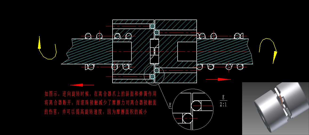

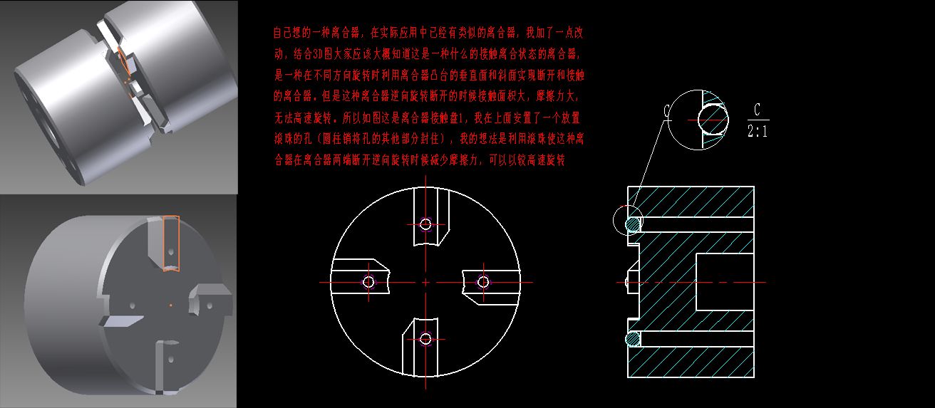

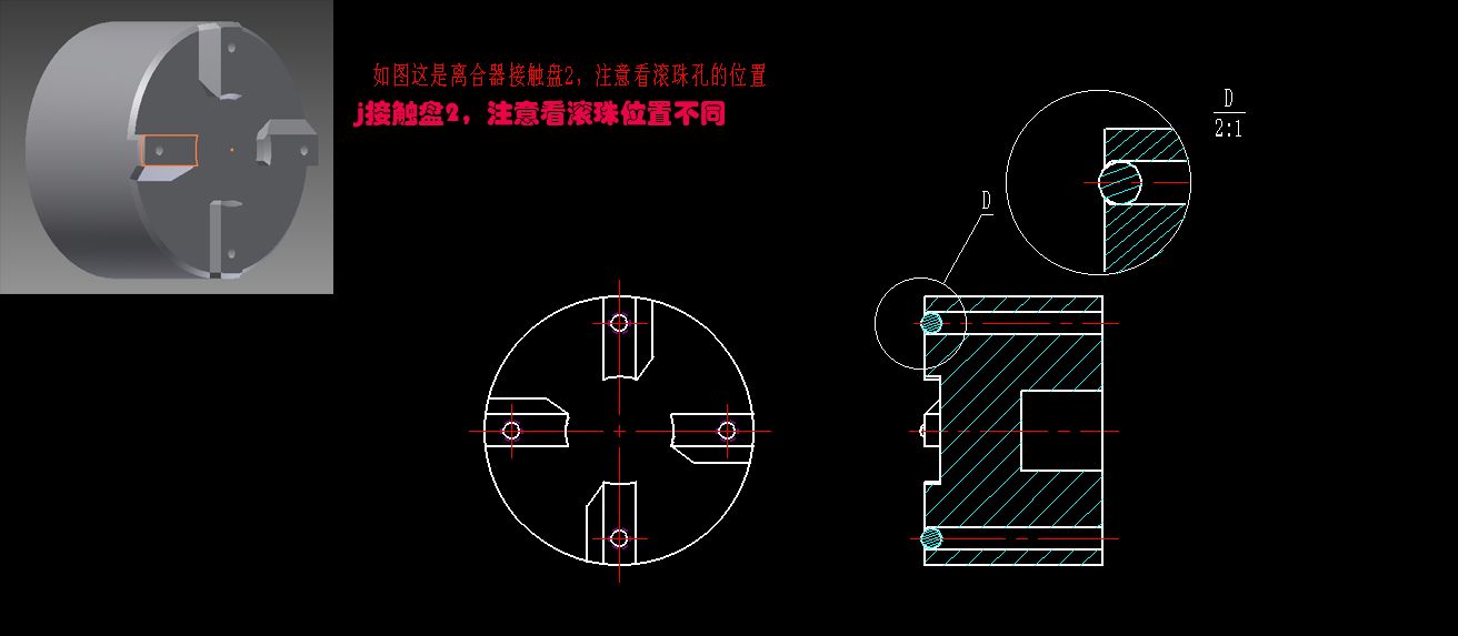

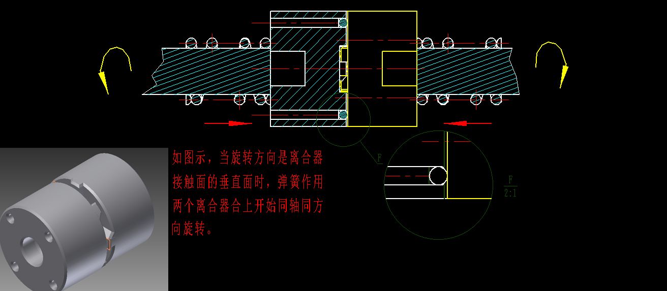

自己对离合器的一点想法,这种离合器市面上有,我做了一点改动,未完成,后续现在发图,后续还有改动会继续发图说明

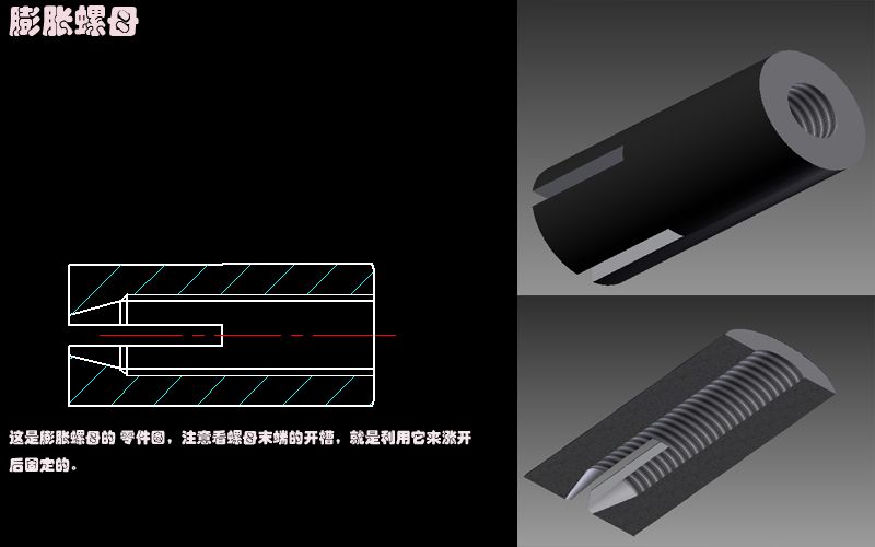

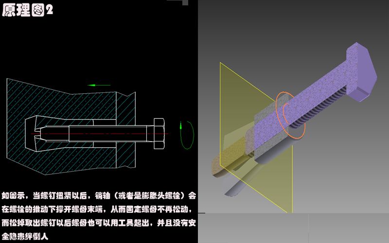

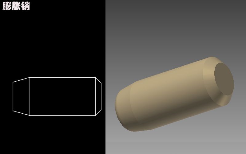

发表于 2017-10-23 22:21:06 | 显示全部楼层

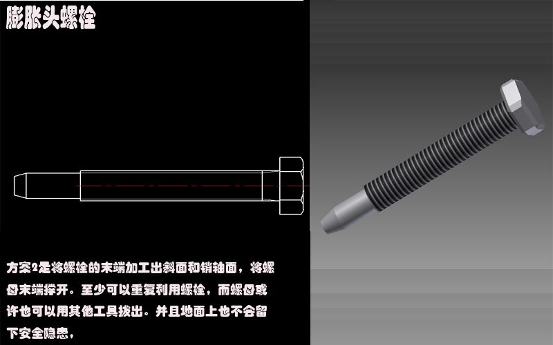

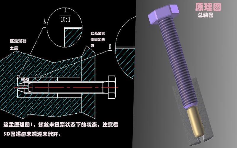

这膨胀螺栓的想法,恐怕不是你想象的那么美好。7 E$ q; r" |- U& z$ j8 n/ \
! P! w3 @) `- K0 Z. X假如你所说的膨胀螺母已经涨到极限了,螺栓还没有压紧想固定的物体,怎么解决?这个结构涨紧和压紧难以保证协调好。第二次提出疑问了。0 e  V- }" B0 H, _& ]' x0 x7 g
第一次,我还提到“击芯螺栓”,楼主说“应用场合不同”,还望明示。
我是做机床装配和现场机床安装的,没有实践我不会这么设计的  发表于 2017-10-26 11:17

我就想问下,里面那个内大外小的盲孔你怎么打出来?
