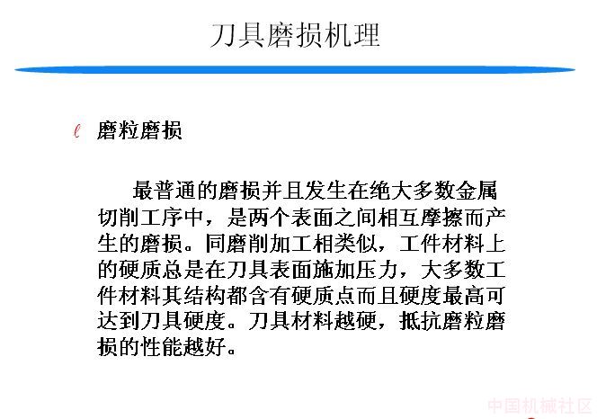

一份很好的学习教材,是幻灯片格式的!主要讲述刀具的磨损机理及相应的对策
