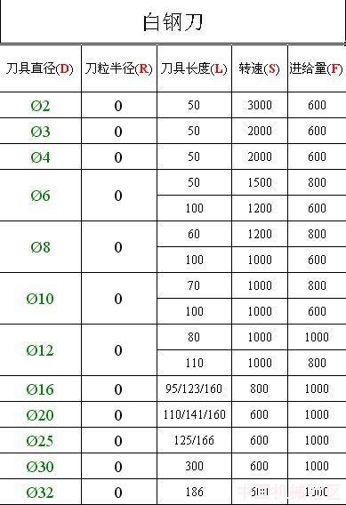

发表于 2008-5-13 01:47:58 | 显示全部楼层 |阅读模式
很好的参考资料,EXCEL表格形式的:1 e3 U0 P; K! p; L. O
各种刀具的详细参数.rar
21.06 KB, 下载次数: 260, 下载积分: 威望 -10 点

发表于 2008-11-13 14:56:59 | 显示全部楼层
刀具参数是不能这么简单地参考的。要结合具体的工件材料以及加工的实际情况来定。
发表于 2008-12-8 22:11:06 | 显示全部楼层
工件才料是什么呀,好象这都不是高速机呀
