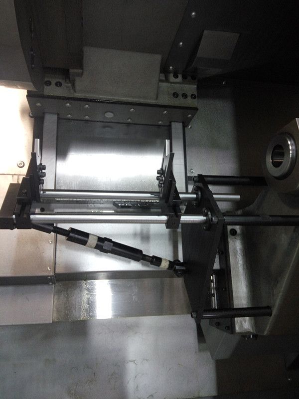

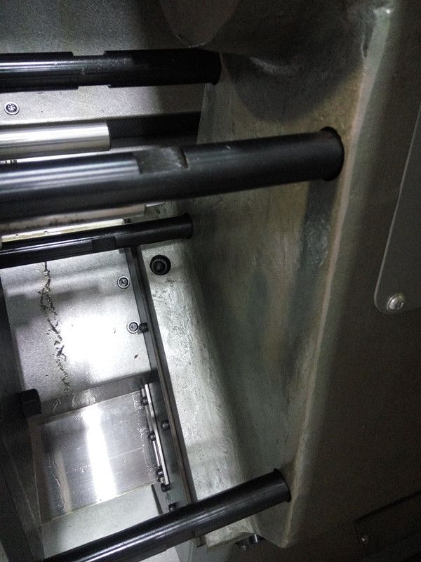

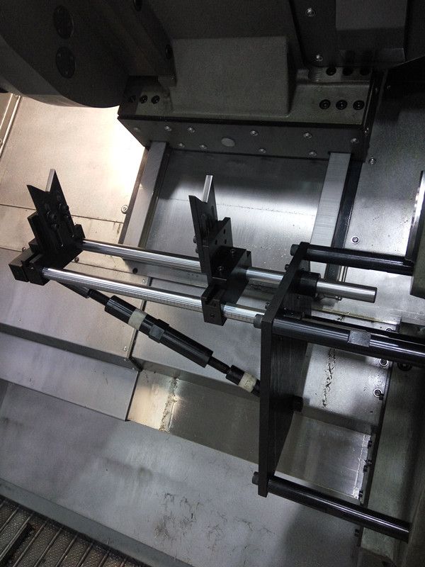

    因为需要加工电机的转子,批量和很大,需要有自动化配套,采用桁架式机械手,从天窗上下料,但是先期是要人工上下料的,所以,在伺服尾座上设计了一个支架,可以直接把料放到支架上,伺服尾座可以控制移动4 z8 H. U, O$ F
    使用原理:当转子放到支架上,启动机床,伺服尾座移动到指定位置,卡盘夹紧,支架与转子离有间隙,尾座顶尖顶起,起到一个支撑的作用,这样,转子就可以切削了 IMG_20171018_142210.jpg
9 P; n% D8 V- q. f2 y* k2 S# h支架伸缩的距离是可以调节的( U) q; r: y# D3 i1 Y& U
; ]6 j8 f! L* }# F1 o  t8 b支架固定在尾座一端/ p9 h5 \# ~$ n0 O! r- `* ~! O
IMG_20171018_142220.jpg 8 s; n0 _, v% ^1 W7 \

卡盘夹紧转子,总感觉尾部应该有一个硬顶或者气缸推板?
9 i, P) u9 s( V2 k- Q7 L0 Q3 A* Z; v我看到的不是全部?

 楼主| 发表于 2017-10-22 18:08:37 | 显示全部楼层
喂我袋盐 发表于 2017-10-21 22:541 M, p6 K& \7 h/ K: x3 z
1 _9 T& d1 L; J3 T( _# e+ l9 A我看到的不是全部?
  s4 T0 W. n0 I, f7 o' T尾座上的尾芯伸出,顶住转子
