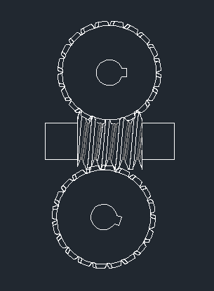

现在需要做个同步传动,想用单蜗杆带动双蜗轮传动,之前没有深入接触过这类的传动,请大家讨论下采用这种传动需要注意哪些事项

发表于 2017-10-19 15:58:06 | 显示全部楼层
这键槽的相位需要考虑吧

发表于 2017-10-19 18:31:35 | 显示全部楼层
这两个涡轮的旋转方向应该不一样啊
应该一样  发表于 2017-10-19 19:43
发表于 2017-10-19 19:44:13 | 显示全部楼层
注意相应力会增加双倍

发表于 2017-10-20 23:28:36 | 显示全部楼层
市面上从未见过如此设计的减速机,应当是有道理的。我只做了简单的查询,下面是我的猜测:
蜗轮蜗杆通常有比较大的热损耗,并且有最高线速度的限制。如果希望在保持转速的情况下,把涡轮变成两个,势必要把输入功率翻倍,但是增加了一倍的输入功率,有很大一部分消耗在了传动过程中。岂不是得不偿失?
再者,即使有这种需求,为什么不在涡轮输出以后再做文章?普通圆柱齿轮的传动比可是比普通蜗轮蜗杆高的
发表于 2017-10-21 10:07:11 | 显示全部楼层
xiaobing86203 发表于 2017-10-19 18:31
这两个涡轮的旋转方向应该不一样啊
旋向不一样吧
 楼主| 发表于 2017-10-23 09:19:20 | 显示全部楼层
蜗轮蜗杆通常 ...
你说的很有道理;前期出方案时,考虑到应用场景是作为夹具来设计的,就没把效率作为重点考虑对象。
