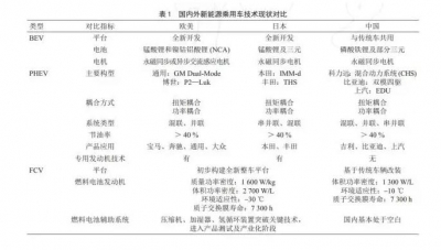

我国新能源汽车整车技术自主化水平不断提高,基本实现“三纵三横”三大平台矩阵式体系。新能源客车性能国际领先,出口英国、巴西等多个国家。插电式乘用车百公里油耗普遍降至 2 L以下,电动汽车(EV)续驶里程突破 400 km,百公里加速及耗电量等技术指标大幅提升,中级别以下车型性能指标趋近国际水平,燃料电池汽车初步具备样车试制能力,但在部分关键技术方面与国外差距较大(见表 1) 。
$ J7 ?+ m. X2 ?, P: C0 [, B; K4 Z0 v9 n3 H
/ l5 F7 _, f. {+ D  J: B
纯电动乘用车 (BEV) 方面,我国多采用与传统车共用的平台,模块集成化程度低,难以进行进一步优化设计;而国外遵循整体化设计理念,多采用全新平台,在整车设计优化、集成化设计等方面水平更高。在电池配套方面,我国基本采用磷酸铁锂电池,安全性较高且寿命长,但能量密度低,轻量化技术上有所欠缺;而国外企业凭借其在电池成组技术上的优势,大多采用锰酸锂和三元材料电池。插电式混合动力乘用车 (PHEV) 方面,我国在机电耦合系统构型方面与国外基本保持一致,在混联、并联及串并联等构型均有涉及。混动系统产业化进程方面与国外存在差距,国外各混动系统均已实现大规模销售,尤其丰田混联混动系统 (THS) 累计销量突破800 万台套,我国混动系统仅有比亚迪双模四驱及上汽智能电驱变速箱 (EDU) 系统累计销量过万,其余均处于产业化初期。在混动专用发动机方面,我国与国外差距较大,目前仅重庆长安汽车股份有限公司、广州汽车集团股份有限公司进行了相关技术储备,未进入商业化阶段。在扭矩协调控制技术、能量管理技术及再生制动技术等方面,我国与国外存在一定差距。
6 o, z* c5 Z# W4 ^
5 t$ I* J% e- k燃料电池乘用车 (FCV) 方面,国外燃料电池汽车技术发展较快,电 – 电混合技术方案成为当前发展重点,产品可靠性及成本控制取得进步。我国燃料电池汽车动力系统技术平台研发与国外几乎同步开展,采取 “电 – 电混合”动力系统平台技术方案。国内燃料电池汽车企业推出产业化产品,并进入示范应用阶段。& _# i3 u! x3 n5 n8 D- B4 D% E! [

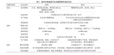

受益于我国新能源汽车产业快速发展,国内三电技术取得明显提高,动力电池单体能量密度持续提升,电机性能稳步推进,电控逐步实现产业化;但与国外相比,部分关键技术及设备工艺有待进一步提升 (见表 2)。
/ X0 `2 E1 ]) O. Z0 |: o# a( @1 k9 ]) v( M8 M+ G8 h6 [$ q
& h$ w9 f, X8 t: w. K4 W
电池方面,国外新能源汽车动力电池的主要选择是三元系及其与锰酸系混合正极材料,我国新能源汽车的动力电池的主要选择是磷酸铁锂,目前逐步向三元系转移。美国和日本等主要国家在锂电池基础核心技术及产业化技术上已提前布局,我国目前暂无创新性技术,主要依靠仿制和跟随国外技术发展。主要发达国家已在正极、负极、隔膜、电解液等动力电池关键原材料高端产品方面形成技术壁垒,而我国在生产装备、系统集成等方面技术水平相对较低。( X$ J. R0 B8 j& b1 Z! }
! g) |, Q' ?# E8 D4 u1 w; C. K
电机方面,我国在驱动电机功率密度和效率、噪声、振动与声振粗糙度 (NVH) 性能等方面与国际水平基本相当,但在大批量制造工艺与装备方面,我国自主化能力仍需提高。电控方面,整车控制器国外趋于成熟,国内产品小批量进入市场,控制器基础硬件和开发工具等基本依赖进口,产品技术水平和产业化能力与国外仍有很大差距。电机控制器核心零部件国外产品成熟,国内处于技术产业化阶段,在产品集成度、生产工艺、装备和可靠性方面,与国际先进水平存在较大差距。1 x( z$ p* Y. P& M+ P$ c
" m: V* h) k% t( @; N电池控制系统(BMS)方面,我国技术已获得市场认可,国内外 BMS 整体差距不大,在参数精度及动态掌控上都需提升,但荷电状态(SOC) 等评估技术及理论模型主要模仿国外。
