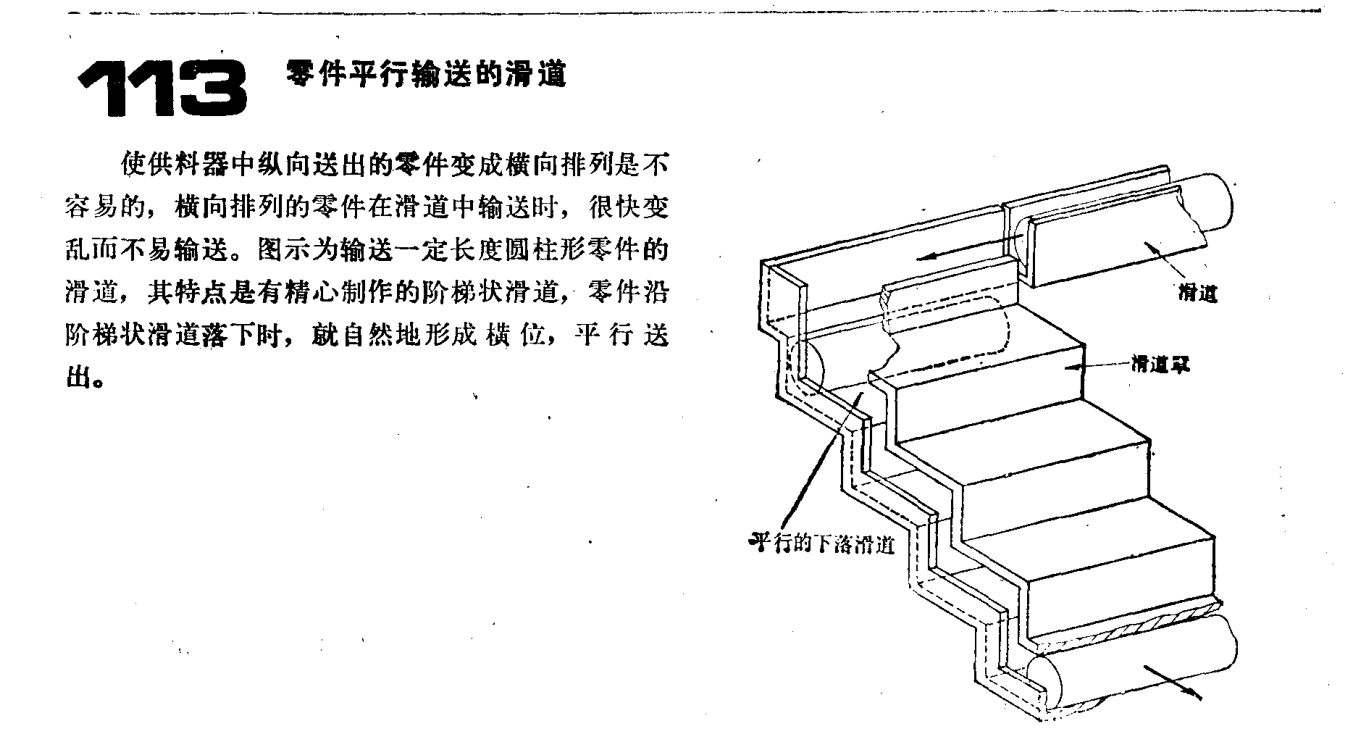

求助圆轴上料方案
 楼主| 发表于 2017-10-20 08:41:32 | 显示全部楼层
hnsqyqz174 发表于 2017-10-19 20:33
圆棒子上料用阶梯上料机构
大神,说的详细点呗
发表于 2017-10-20 13:18:02 | 显示全部楼层
张飞不吸烟 发表于 2017-10-20 08:41
大神,说的详细点呗

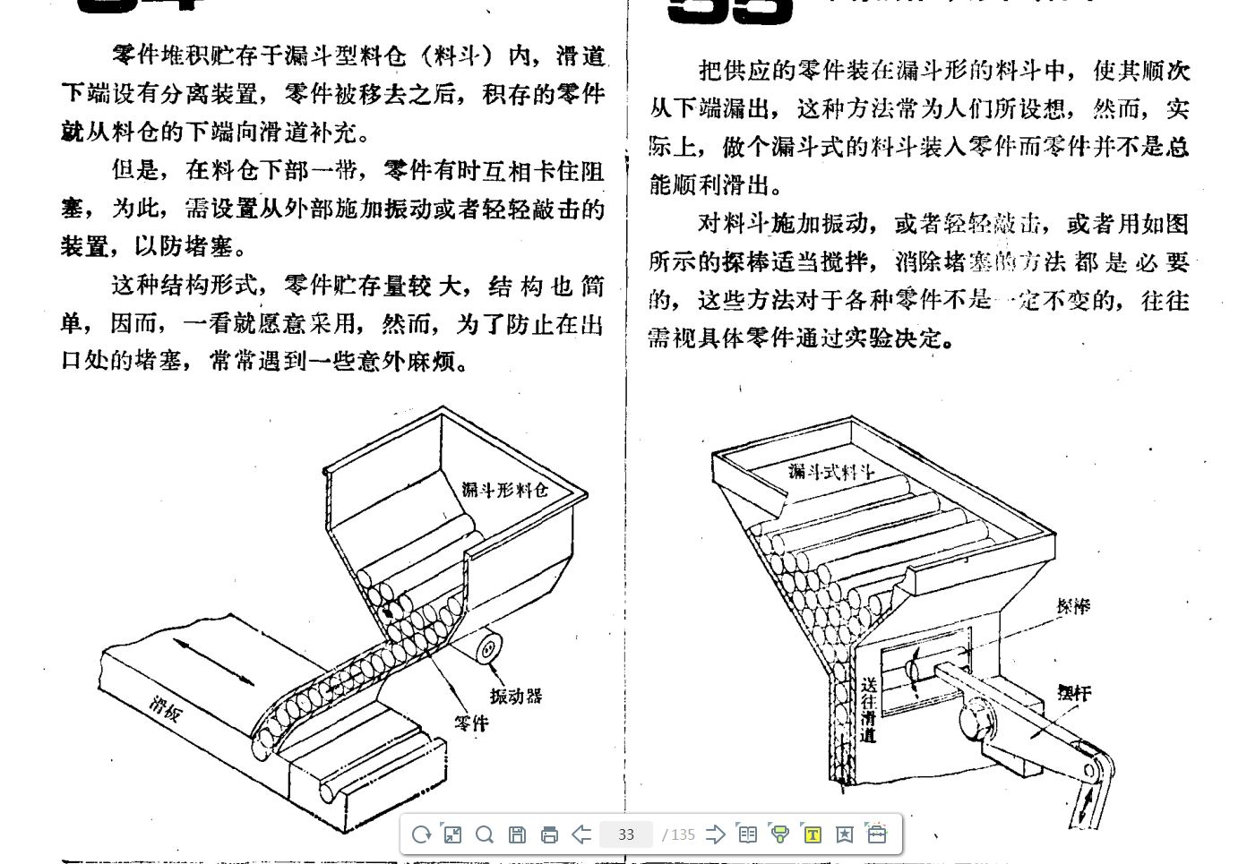

发表于 2017-11-4 16:57:15 | 显示全部楼层
大神,说的详细点呗
阶梯搓板上料,百度一下有很多资料
