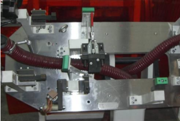

生产前夹具状态检查内容分为以下几个步骤:
1.夹紧状态下,零件匹配是否良好,夹头是否松动
捕获.PNG 1 F2 P! d# i) g- v, h( N# g7 L
file:///C:\Users\DELL\AppData\Local\Temp\ksohtml\wpsC39D.tmp.jpg
作用:保证零件匹配状态符合焊接过程要求,保证产品质量的稳定
良好状态描述:
1.夹紧状态下,零件间匹配无明显缝隙;
2.夹紧状态下,零件不受外力产生偏移

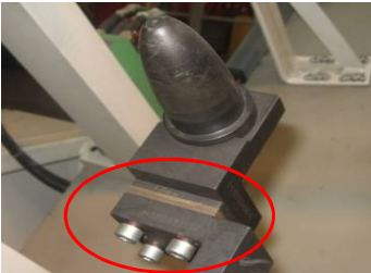

2.夹具定位销、螺栓是否有磨损、松动现象
捕获1.PNG ( b3 S. l9 C. w; P
file:///C:\Users\DELL\AppData\Local\Temp\ksohtml\wpsC39E.tmp.jpg
作用:保证在夹紧状态下的稳定性
良好状态描述:
1.定位销数量正确、与零件冲孔接触面无明显磨损痕迹;
2.圈示螺母及垫片完好,定位销不松动

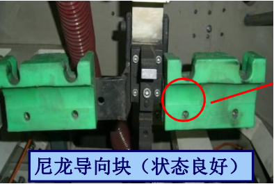

3.夹头型面 、尼龙块型面是否有磨损、表面杂物
; z. x3 p3 B$ O! u
file:///C:\Users\DELL\AppData\Local\Temp\ksohtml\wpsC39F.tmp.jpg
作用:控制焊点位置
良好状态描述:
焊点位置与在要求范围内
4 e- j5 r6 {5 f; l( v

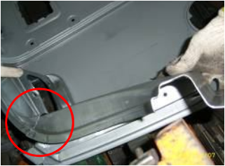

5.工装夹具是否清洁,焊渣、飞溅是否清除
$ k) E1 L+ N6 m0 J6 b% B! c
file:///C:\Users\DELL\AppData\Local\Temp\ksohtml\wpsC3B1.tmp.jpg
作用:保障夹具表面清洁,保证零件表面质量
良好状态描述:
1.夹紧组件、定位组件与零件接触区域光洁;
2.夹具体无飞溅残留

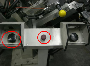

6.急停按钮是否完好,双手按钮是否完好
0 ?: s$ O3 @/ T( C- ]0 u5 m
file:///C:\Users\DELL\AppData\Local\Temp\ksohtml\wpsC3B2.tmp.jpg
作用:
夹具操控按钮,控制夹具夹紧组件运动
良好状态描述:
1.按下红色按钮(急停按钮),夹具断气,能手动将夹紧气缸臂打开,按钮不复位;
2.双手同时按下黑色按钮(双手按钮),夹具能够正常工作,夹具完成整套设计动作

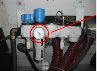

8.三联件是否完好,压力值是否在规定范围内
file:///C:\Users\DELL\AppData\Local\Temp\ksohtml\wpsC3C3.tmp.jpg
作用:夹具输入气状态控制
良好状态描述:压力表能正常工作,现场无漏气声音
