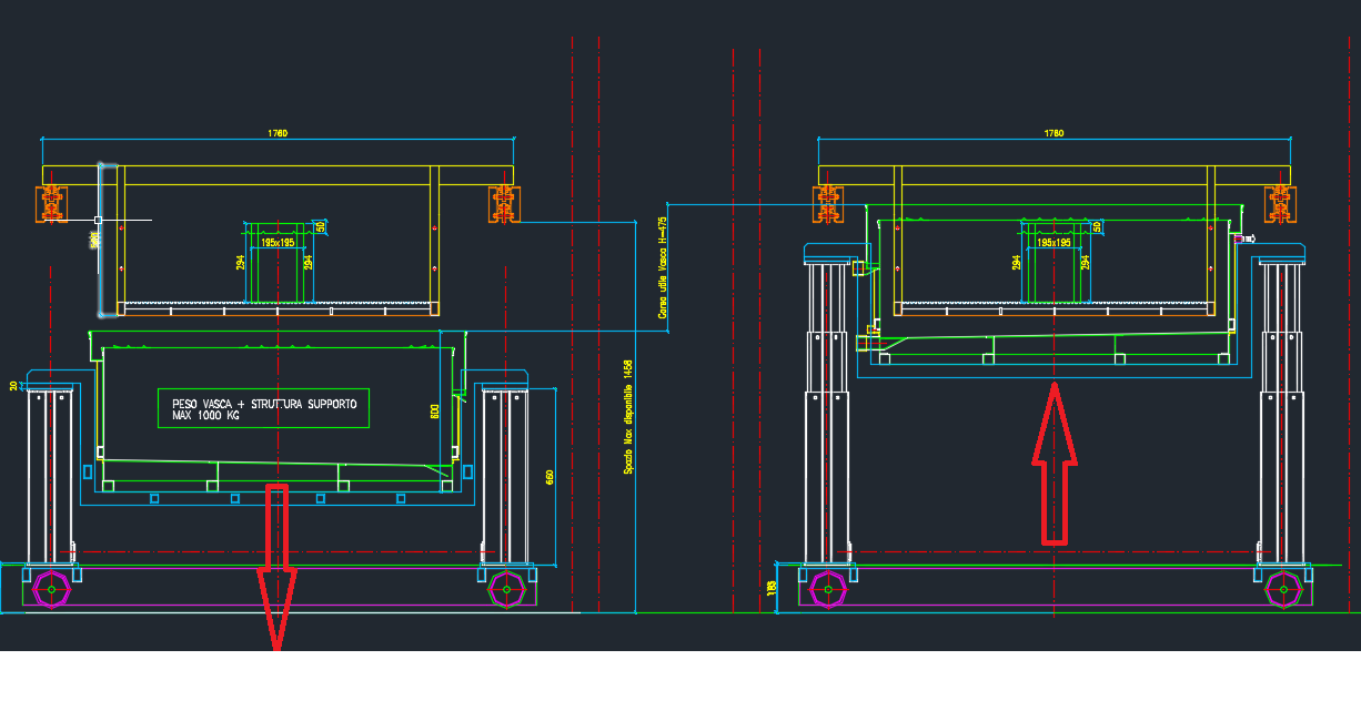

公司产品需要,要设计或者采购一款伺服升降系统,驱动一个槽体升降,负载500kg,行程600mm,速度50mm/s,不知道大家使用过没有,最好是大品牌的,类似于图片这种,或者伺服电缸也可以,有了解的社友请推荐一下,(注意:不是随便整两个导轨,整个滚珠丝杠配上伺服电机就可以了,应用场合空间受限)谢谢。

有没有咨询个大的品牌报价?多少范围之内可以接受
总的报价最好控制在3万以内,一定要大品牌的,自己做的不考虑,有好的可以推荐  详情 回复 发表于 2017-10-17 08:38

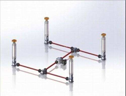

一套液压就可以达到几吨的推力,你也不是杠杆,所以是1比1的.一套液压也才3000多还含油缸.(国产货)一套液压站,推4个液压缸.效果杠杠的.

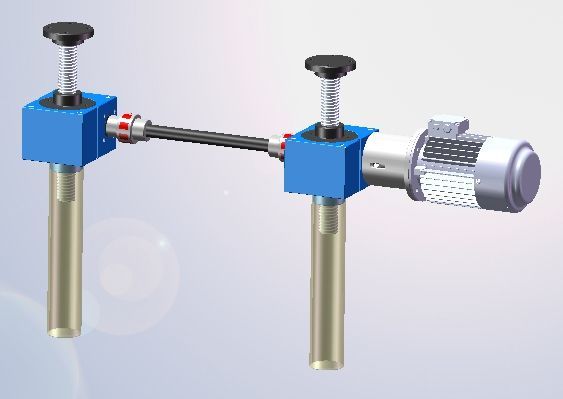

品牌,那就SEW减速机
这是个好方法,简单,可控,价格实在。
