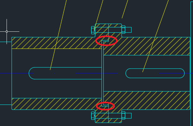

楼主: mou5555
这种联轴器如何改进
发表于 2017-10-16 20:45:26 | 显示全部楼层
两个轴的同心度不高,楼主可以试着打表校验一下
发表于 2017-10-16 20:51:46 | 显示全部楼层
菜鸟学习了
发表于 2017-10-16 21:09:01 | 显示全部楼层
应理清螺丝松动的原因,是预紧力不够还是震动震松。如果是前者直接加大预紧力,如果是后直接就是用防松垫圈。
发表于 2017-10-16 21:56:19 | 显示全部楼层
改用真正的联轴器吧,骚年
发表于 2017-10-17 08:46:50 | 显示全部楼层
螺栓放松,书上有很多啊,比如双螺母等
发表于 2017-10-17 08:54:10 | 显示全部楼层
如果不经常拆卸,可以考虑把螺栓焊死。也可以加两个螺栓放松措施
发表于 2017-10-17 09:26:36 | 显示全部楼层
有凸凹,也有间隙也就没了同轴精度。标准滴是有精度滴配合。俩端面再有平行误差就会有“假贴实”滴现象。就可能产生运行一段时间就松掉事情发生。铰制螺栓也需考量。可能在制螺栓孔时就已经是不同轴了。
发表于 2017-10-18 17:21:47 | 显示全部楼层
采用自锁螺母就可以
发表于 2017-10-18 18:10:05 | 显示全部楼层
查询了一下,轮胎式联轴器可能适合你这个工况,但是有个缺点是,会有轴向力
发表于 2017-10-18 18:46:33 | 显示全部楼层
可以使用滚子链联轴器吗?
