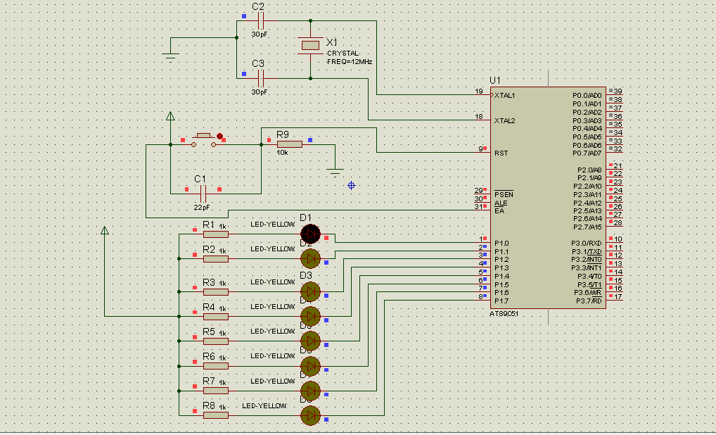

发表于 2017-10-15 21:28:18 | 显示全部楼层 |阅读模式
程序部分
. z9 h% B1 z+ I& X& y0 h+ Z. }8 J$ D#include <reg51.h>
% j  G1 M0 }9 G! y9 uvoid delay (unsigned int i)5 C' l6 x5 n; \( ~( I4 p
{2 D) x+ k8 @# Z- K  p. z* Q
unsigned int k;  I1 @7 ]: M- ~2 {3 f0 N2 ~8 Y. W
for (k=0;k<i;k++);/ t$ M# ^! c5 I( C4 c
: w# N7 z+ D/ p' K! M2 b! Lvoid main()3 }( ^! C2 @8 d# k+ \
{6 h+ a3 l9 l3 F6 r5 P" E% c' [1 _
unsigned char aa,i;' ?& {1 ]' [7 z9 ]3 {1 b1 g( E. ?0 Z
while(1)% M$ A* s. y, I# M
& V: |# |: R  [9 c$ s3 D9 o9 Vaa=0x80;
5 \) R/ [& l  Q: w$ r4 ]' F9 xfor(i=0;i<8;i++)
# U' ~; o3 @: a{4 o4 _% b. k4 ~0 e& B+ p; T) n
P1=aa;
& U0 F' f. [5 v( ]8 ?# Ldelay(25000);/ `4 Z+ X4 o% L4 b( F
aa>>=1;//左移
" F& m& s3 Z' x}
4 z8 B: }9 [* s% |}
. Y. ~. M7 s9 `* u}
- b$ _% d" d# w- K  T( I: w) y
) q0 c! u5 O/ y; r' D: Y5 V! Z+ D) {1 X8 o/ u6 o
电路部分
电路部分

发表于 2017-10-16 09:18:19 | 显示全部楼层
千万别用这个原地踏步的延时,坏毛病一旦养成很难改
学会用定时器。书本上为了通俗易懂用了原地等待,但实际应用别这样。比如键盘扫描,你原地等10毫秒,那10毫秒是完全占用了MCU,其他重要事情没法进行,而你用定时器扫描,则几乎不占用MCU  发表于 2017-10-16 12:09
有别的好的方法么?我也只懂这一种。。  发表于 2017-10-16 10:50

用定时器当然准确,还没学,下次试试看% W, q# J4 o' K3 G
