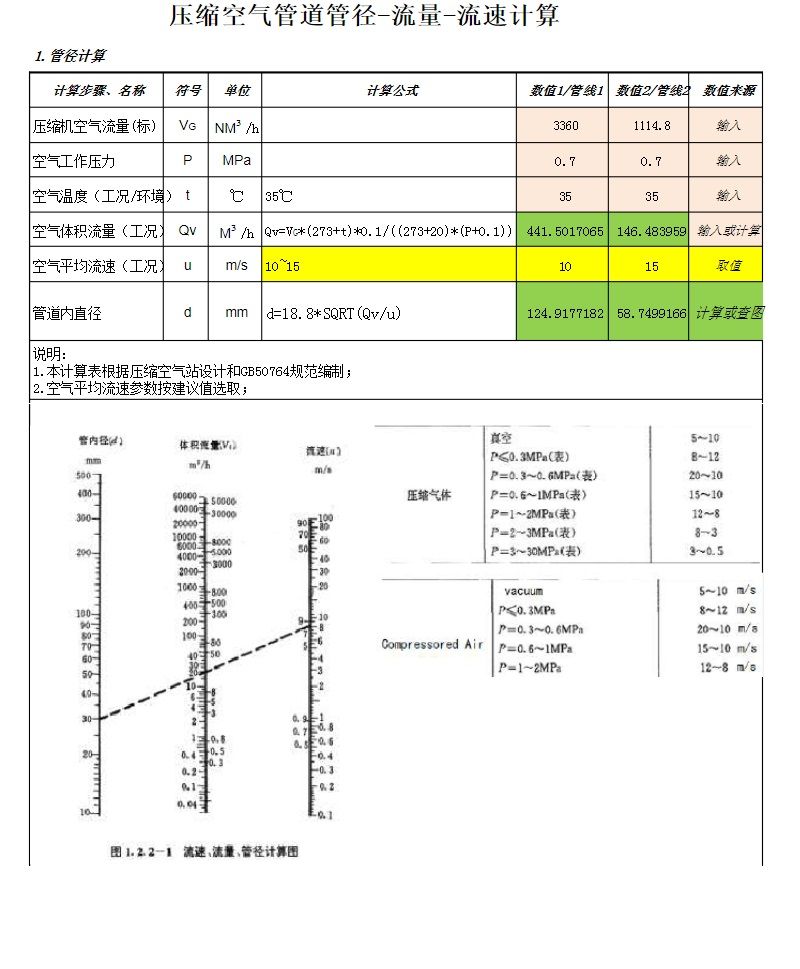

我们公司设计一台喷涂设备,要求出口压力在0.6MPa。气管管路长度考虑20m。
请问应该怎么来选空压机啊?尤其是排气量怎么计算啊
补充内容 (2019-4-25 10:45):
管径8mm,请问怎么计算呢。网上找了个经验公式不敢轻信。
烦请大佬抽空科普一下。
出口压力0.6Mpa,只是给出了压力要求。流量要求多少呢? 如果是根据管路直径来反推,那至少要给个管路大小。  发表于 2019-4-25 10:05
烦请大佬抽空科普一下。

流量=管截面积X流速=0.002827X管径^2X流速(立方米/小时)^2:平方。管径单位:mm
根据管路的长度20m,管径8mm,通过伯努利方程计算器流速。代入以上公式,得出实际需求流量,再反推至空压机流量即可。
不过计算比较复杂,一般建议直接使用现有的公式(百度搜索一下流量、流速计算软件),类似以下界面:
正压一般通过这样的算法比较好得出结果,即使管路有压降损失或泄露,只要余量足够大,是可以保证输出的。
但负压比较麻烦,泄露很容易导致计算结果严重不符,所以负压站往往成本很高。但同时,真空发生器也就有用武之地了(耗气量同样需要考虑)。
