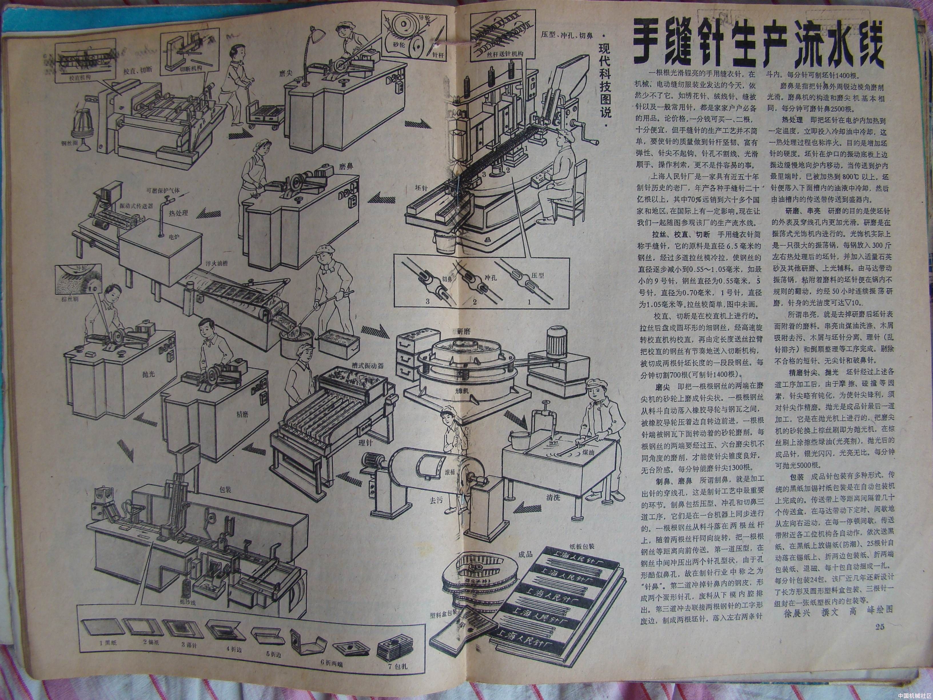

翻拍的20多年前的杂志,看看缝衣针是怎么制作出来的吧.
