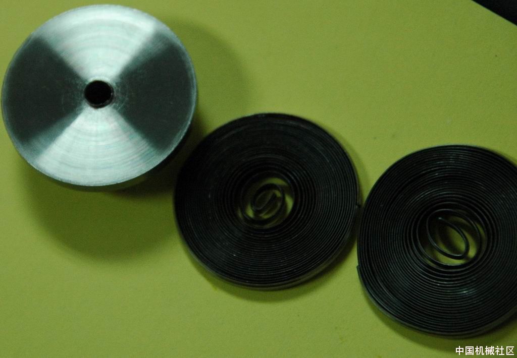

上一个直径42的切断工件图片斑竹参观一下,这是我引以为荣“个人认为”车床切断完美典范的工件,切断面光洁度最多RA1.2了,没有任何积屑刮伤痕迹,光滑到比很多一般国产数控车床用外圆刀车出来的外圆光洁度还高(我的也是完全国产机床),切屑排泄的流畅程度有如行云流水,切多大直径的东西就有多大直径的一陀切屑

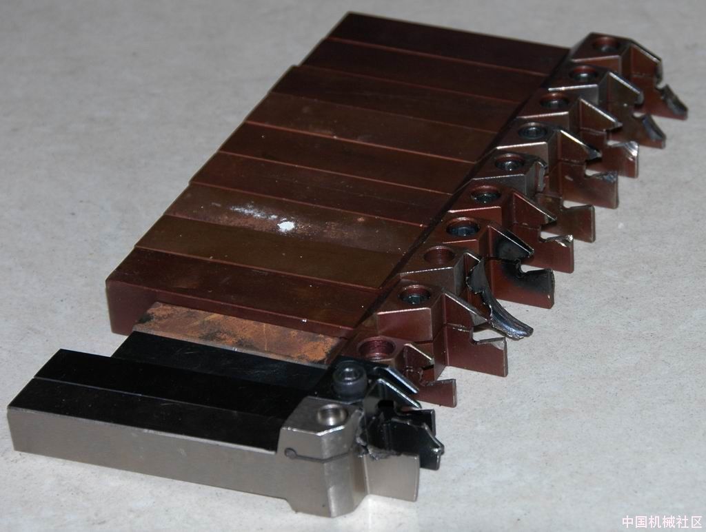

   上多一张我以前刚开始研究切断刀时的报废刀杆,80%以上都是一边不断实验不断撞机搞烂的,因为切断非常之不稳定,所以不敢在批量生产中应用,都是不断试着玩,最后结论是国产的切断刀杆、刀片太差了,这都是湖南侏州、成都英格的QA切断刀杆,刀片都是采用侏州刀片,结果证实国产切断刀杆刀片实在是太差了

回答正确有没有加分? 我告诉你实话,切断刀搞不掂就是刀杆的问题比刀片的问题大多了,他再用那些劣质的切断刀杆,再换什么牌子的切断刀片都无补于事的.换R切断刀更不耐用.因为制造工艺问题,大部分的刀片和刀杆安装之后,中心线是不平行的,而打表也只能把刀杆打正和主轴端面平行,如果是刀片的形腔和刀杆本身就是歪的,最后等于切断刀好事歪的,是否把使用刀杆的牌子也说说??
