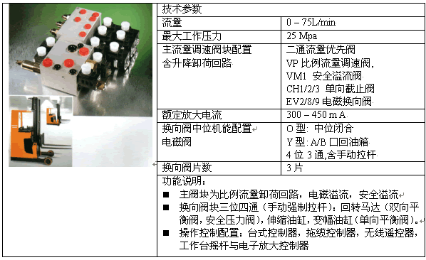

我司为越野叉车做整机电液控制系统配套,你所说的功能均可以满足,全液压驱动、具有两轮/四轮驱动、两轮/四轮转向、悬挂弹性/刚性转换、货叉/装载斗互换等功能。
( \8 A$ Q# ?3 i$ Y# o. f0 _5 ^7 H! I(1)宝鸡叉车厂的越野叉车配备了机械腿具备自行装入集装箱功能5 u+ o+ m& n6 A% @7 a+ i
(2)泸州长江起重机厂生产的为越野型伸缩臂铲运车
) h+ v, {. d( r, V/ G0 }" C2 h+ x+ o  T# B4 T( N

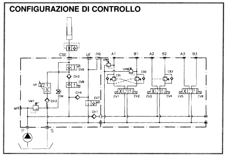

液压系统简介及液压原理图(仅上车系统):! b; I; q* |9 v  M
  DP/SE-LT                                 电液比例/开关多路控制系统(用于全液压升降叉车)
