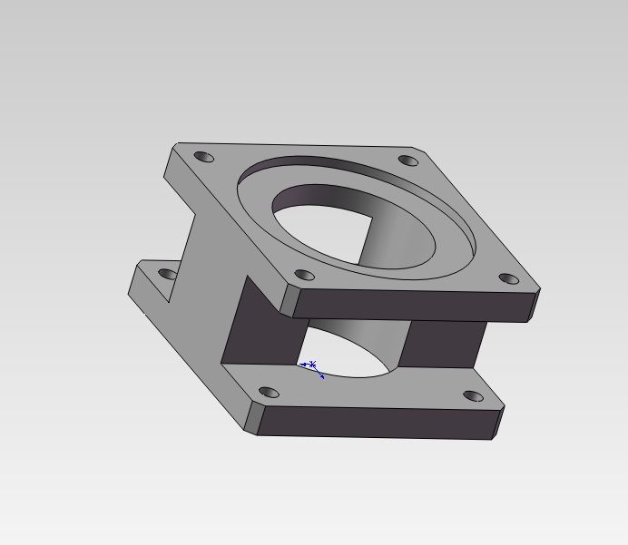

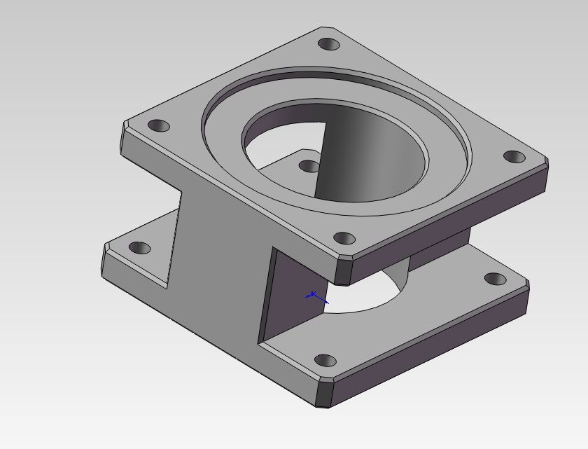

发表于 2012-10-15 20:23:56 | 显示全部楼层
所以我几年的模具制造经验,在非标设计中很有帮助,最起码不会设计出铣工不能加工的零件,或者外奇形怪状而又有简单方式可以代替的零件。在外协厂经常可以看到从学校出来的工程师设计出来的图纸,一个普通的零件,(步进电机安装座)除去必要倒角外,该图纸全部棱角标注倒C2角,导致铣工师傅在骂娘,老板在计算要加多多少制造工时。我在感叹这家公司真有钱啊!的局面.说了那么多不知道有人理解不。

发表于 2012-10-15 21:29:35 | 显示全部楼层
有图有真相;一般图纸标注这样的零件,锐角倒钝或者去毛毛刺就可以了。铣工可以用锉刀,或者刮刀就可以加工出来。
我看到的是这样的标注的,所有棱角为C2倒角,你说铣工怎么做?C2标注出来,那就得上倒角刀的。
