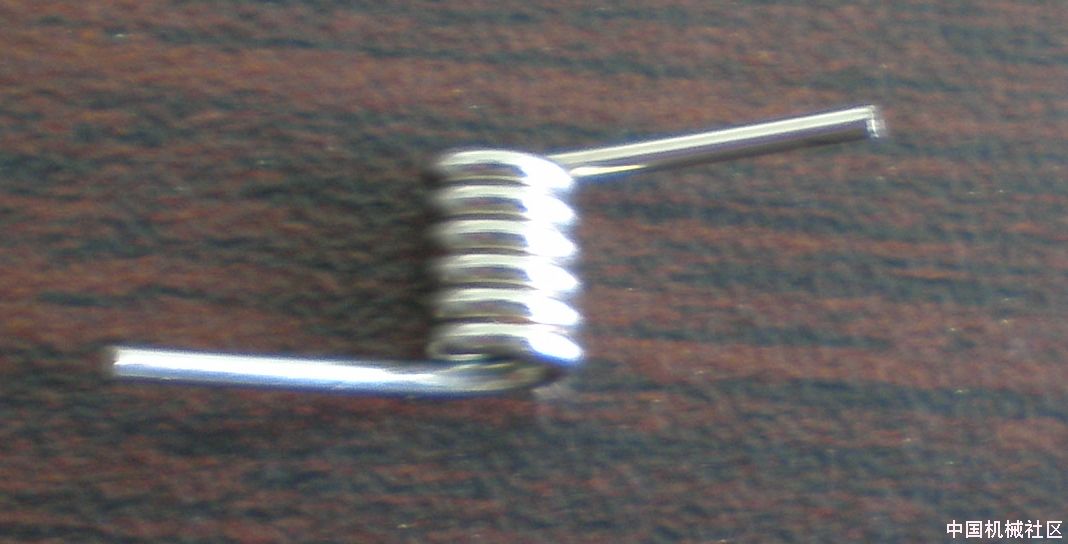

最近考虑做一自动装配设备,主要部分是扭簧的自动上料及定位装配。
小小的扭簧自动装配也难倒了不少人。
如图示小扭簧,线径1mm内,外径5mm左右的扭簧。
因没有查到相关的参考资料,请各位大侠帮忙出出主意。
有哪些方法更好更稳定?

扭簧可以用振动盘上料,真空吸头取料,至于如何扭转,不好说。

关键就是装配时的预压扭转。
应用举例:就是普通铁夹子上的扭簧装配,身边都有的那种铁夹。
居然找不到一点参考资料,奇怪。
请各位老师傅指导。
发表于 2008-3-24 15:44:13 | 显示全部楼层
需要的装配扭转角度是多少?

 楼主| 发表于 2008-3-24 21:20:33 | 显示全部楼层
原帖由 老腰 于 2008-3-24 15:44 发表
需要的装配扭转角度是多少?
扭转角度参考装配好的夹子,请找个实物看看。
预压时应该扭转到两个末端平行。

发表于 2008-3-24 21:54:50 | 显示全部楼层
是不是可以中间穿个轴,一段固定,扭转另一端啊
发表于 2008-3-25 00:21:01 | 显示全部楼层
觉得是很有意思帖子
振动盘送料——掉入2mm高的V型块中——磁铁吸住扭簧V内圆柱面——下压入与预压外型相同的内型腔(扭簧圆孔刚好与夹子的装配孔同心)——左端插入支撑扭簧的中心轴(即铁丝的送料装置)——左边切断铁丝,两边同时铆接——内型腔松开装配好的夹子掉入传送带——工人包装
按我的想法,估计是理想化的,在现实中可能实现后机器不稳定,还得继续思考
这是看到这个帖子的第一想法,让大家见笑了
 楼主| 发表于 2008-3-25 10:49:35 | 显示全部楼层
回复 9# 的帖子
思路不错。
很有意思在哪里呢?
现在工价贵了,以前习惯用手工作业的产品压力越来越大。
