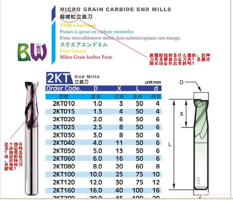

刀具, 超微粒指什么?
发表于 2008-3-13 14:30:16 | 显示全部楼层 |阅读模式
小弟对刀具一窍不通,还请各位赐教,不胜感谢!
发表于 2008-3-13 15:18:33 | 显示全部楼层
硬质合金是由硬质 (WC,TiC)颗粒和韧性较好的材料/ n7 V1 z, |3 q
   (钴Cobalt, 镍Nickel)挤压粘结而成& h% y) a" ]" a3 _8 @. n- q' u" Q) m
超微粒指硬质合金颗粒小,
7 F# P- M7 Y6 f# E* C是涂层,看图片似TIALN,修磨还是一样的修了,图层再涂了
发表于 2008-3-13 16:11:47 | 显示全部楼层
是的,就是硬质合金,只是翻译没有写上,最起码上面的英文德文都写着的,超微粒硬质合金粉末的细度,一般越细越好啦!粘得牢啊!: P" B+ T; e4 B3 A
刀身部分是涂层的,磨完的再涂啊!不过铣刀测刃磨损了就可以扔了,磨完了就变小了,尺寸就不对了!
发表于 2008-3-13 22:07:32 | 显示全部楼层
尺寸的小就要报废一把刀?; Q7 J' k% h$ C( L! k4 D) Z
修磨后可以用表检测刀具大小,设置刀补。
& Z* s1 u+ N6 z1 ^# b, r8 `省点吧?中国要节约!
发表于 2008-3-20 16:38:48 | 显示全部楼层
铣刀若是铣侧面 直径小点无所谓了# b% m( v  T+ T: o7 d. J6 _
若是用于铣槽 恐怕就要报废了,不然走插补 ?浪费时间啊
发表于 2010-9-6 20:47:37 | 显示全部楼层
颗粒越小,就越瓷实,好理解吧
发表于 2010-9-6 23:00:18 | 显示全部楼层
超微粒要上高速才行,不然会蹦刀的。5 B# w8 o4 Y' `! l
2 R, n- V. K/ a" ?2 X7 @
遇过国产的cnc抖动的历害
, V5 A; S- j9 q还说我的铣刀不好用7 {. U" F5 n  I( E, o) V
我就郁闷了
. B- X+ [, m* f1 y2 C: f4 I连使用都不会,还买这我这么好的刀具0 |) y' m+ c6 Z0 u
