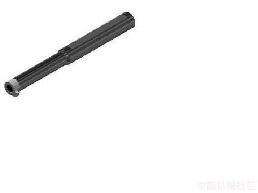

发表于 2008-3-18 16:16:09 | 显示全部楼层
你看看这种刀行不行
这把刀应该可以,硬质合金的,最小有8个的,选16的就行,长度120,足够了。
发表于 2008-3-18 16:20:50 | 显示全部楼层
看看这把刀
未命名.JPG 这把刀应该可以,硬质合金的,最小有8个的,选16的就行,长度120,足够了。
