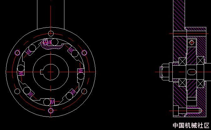

发表于 2008-6-3 21:36:19 | 显示全部楼层
这种图给大家看看,看能否有帮助!
发表于 2008-6-3 21:39:27 | 显示全部楼层
这种超越式离合器我们自己做了很多个出来,用的效果也还行,比买那是便宜多啦!呵呵

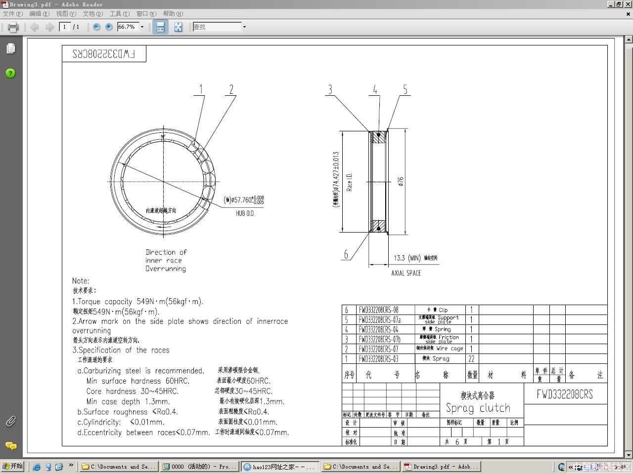

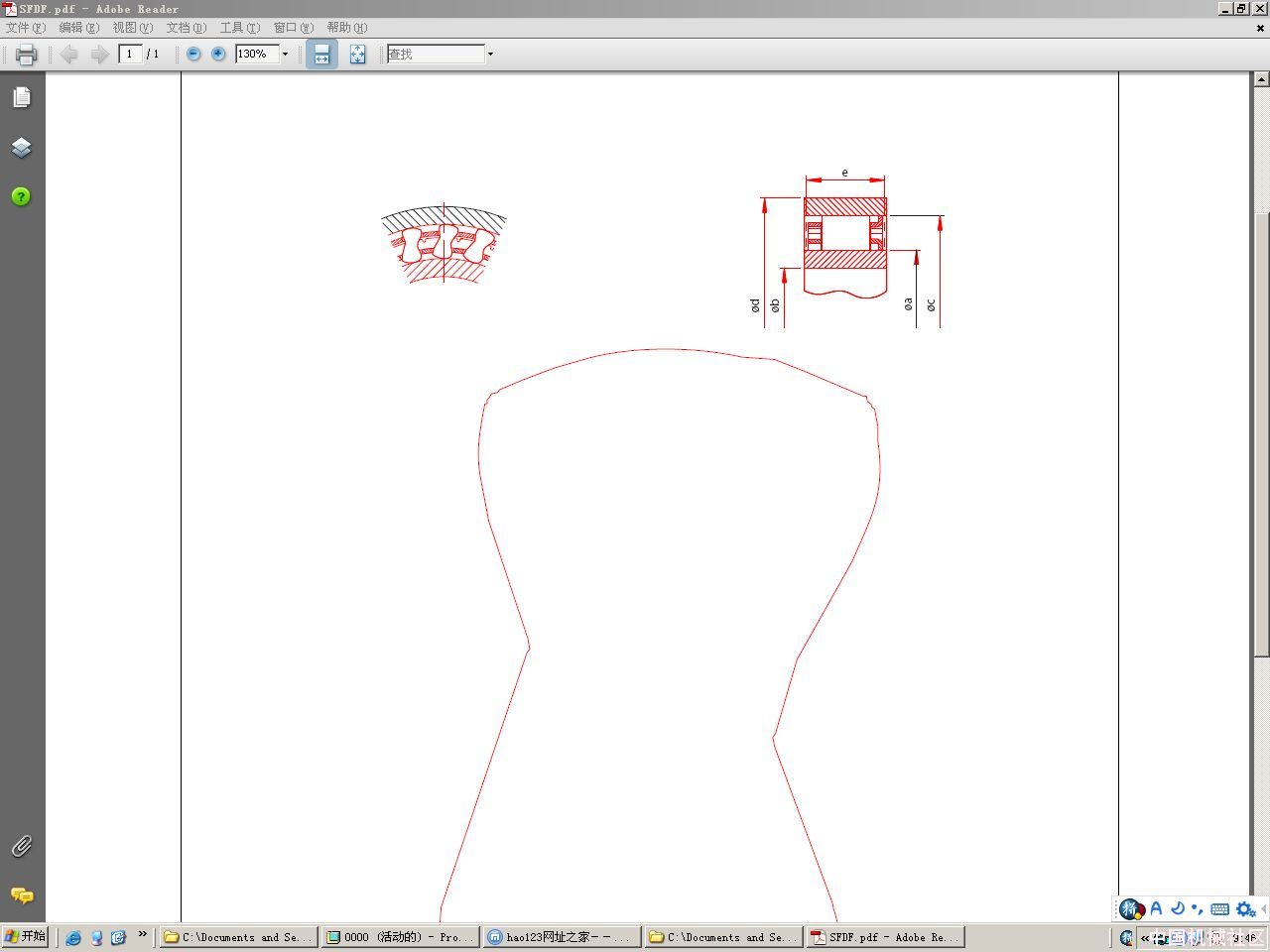

 楼主| 发表于 2008-6-6 09:50:20 | 显示全部楼层
不好意思这几天出差去了,谢谢这么多网友的热心回复。我也给大家贴几张这样的图看看。
只是一般的装配图。
