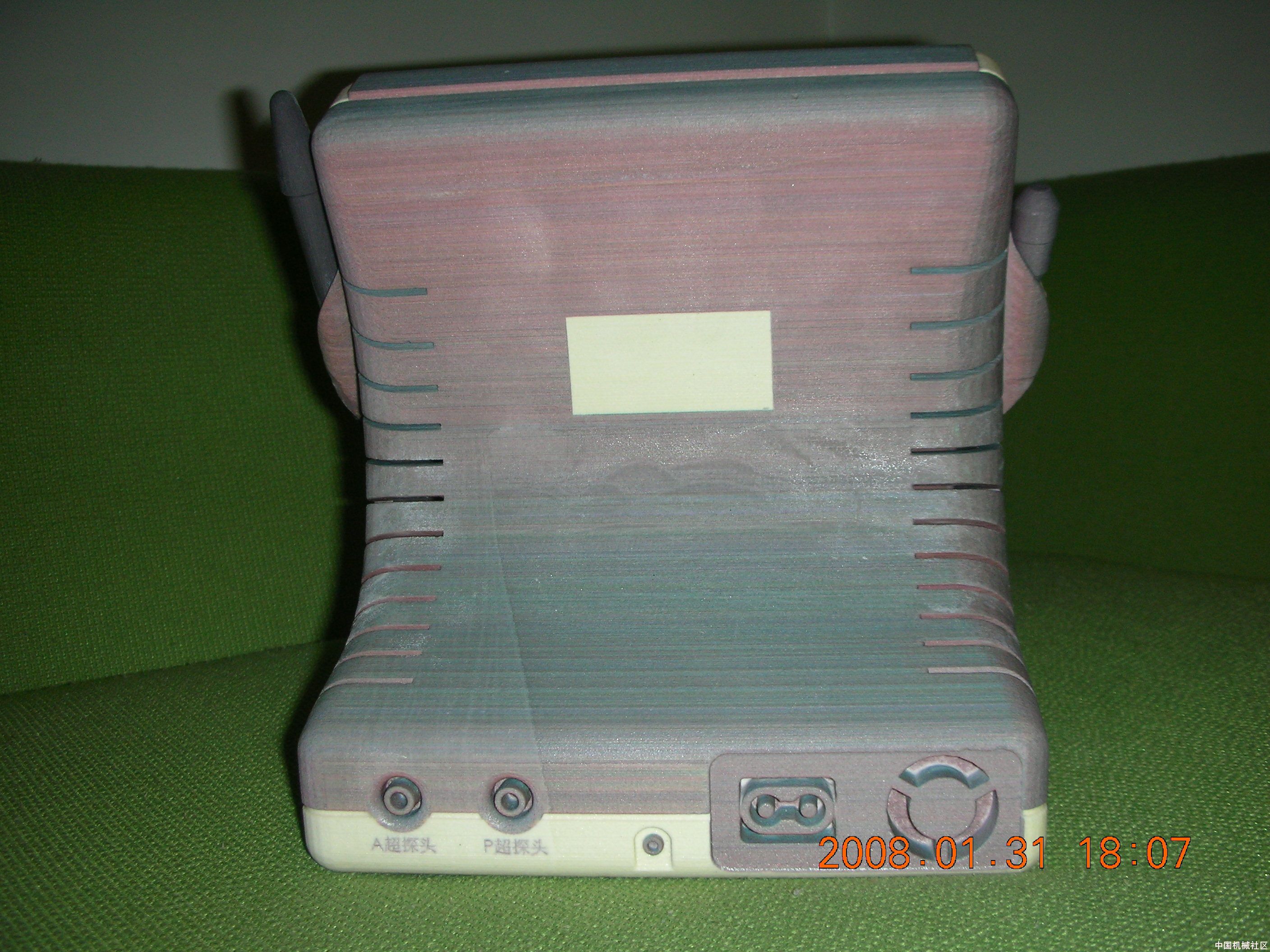

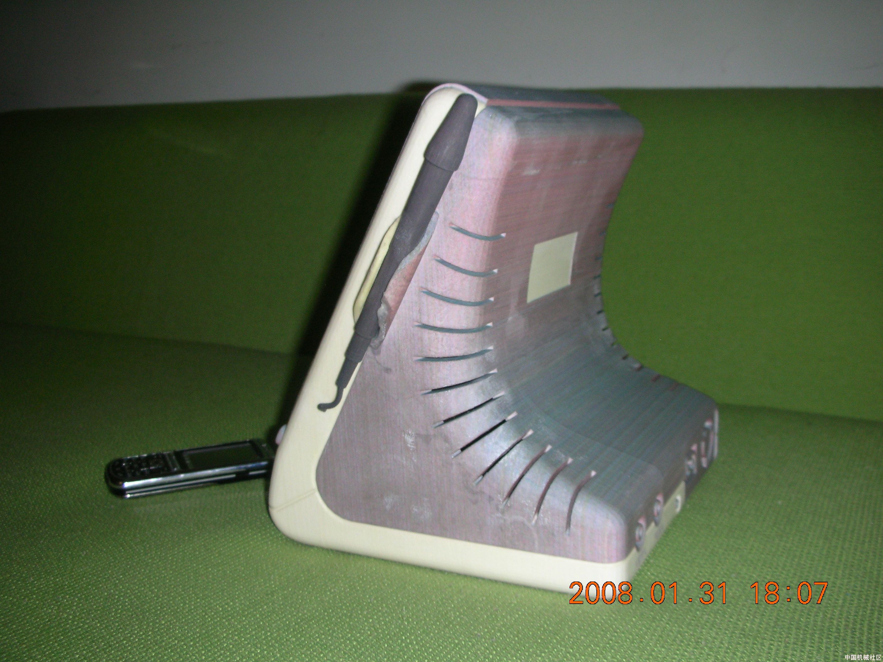

给沈兄做的产品外壳——附照片

三维打印可以快速成形,能够直观反应出产品的造型,但有一个问题不能忽略,就是因为成型工艺的不同,三维打印能出的产品,注塑成型不一定能出,比如LZ所发的产品的后背板,可以在注塑中会有问题。三维打印最主要的用途是用来做外观打样,不能做为结构设计的校验。
$ z) O2 i$ E  B+ t2 p, ^) A个人想法,有不成熟的地方还还请指证。

回总工:
$ `, ~  s3 Y/ q' ^1 H我的确是把打印出来的产品放在我家沙发上照了几张照片,为的是让沈兄看看。0 A+ M+ ^  U4 Z* w  j
再发几张吧!从不同的角度拍的。+ a! K, j  I, v1 H& s1 D. F
我是SW高手(太不谦虚了!),但不是PS高手。我倒很想学精PS,只是一直没精力。
6 J& V4 K/ O; G9 _8 y4 V- {& {请总工放心,绝无半点儿假。(能把真的看成假的,也是说明总工学问太高!一般人看不出那么多道道,我看了好几遍才看明白你说的那堆术语。呵呵!)
/ b- R7 y, _  B1 b; Y. p4 |' r. t9 c" N+ K
回12楼:$ o; A0 q- }) F0 Y
“比如LZ所发的产品的后背板,可以在注塑中会有问题”,我不是铸造内行,对此不敢作评论。但有一点可以肯定,我现在的这个三维文件是一定不能用于开模具的,因为这次打印要求我做成8毫米厚度,实际产品要是8毫米厚度,鬼才去买,那么笨重!  k! Z1 V" i" g. I9 `
可是三维打印已经不是新鲜事物了,它是一项非常成熟的技术,已经广泛应用于各行各业。
4 c7 G8 M8 M1 ~快速成型应用的领域几乎包括了制造领域的各个行业,在医疗、人体工程、文物保护等行业也得到了越来越广泛的应用。
7 ]$ y+ J2 T6 {7 T1 X( z) h# p    目前主要是应用于新产品开发的设计验证和模拟样品的试制上,即完成从产品的概念设计→造型设计→结构设计→基本功能评估→模拟样件试制这段开发过程。对某些以塑料结构为主的产品还可以进行小批量试制,或进行一些物理方面的功能测试、装配验证、实际外观效果审视,甚至将产品小批量组装先行投放市场,达到投石问路的目的。

2 Q5 C5 p1 D0 u. ~3 j) E所以“三维打印最主要的用途是用来做外观打样,不能做为结构设计的校验。”可能有点太主观9 B+ I: p* ?+ b& R+ [

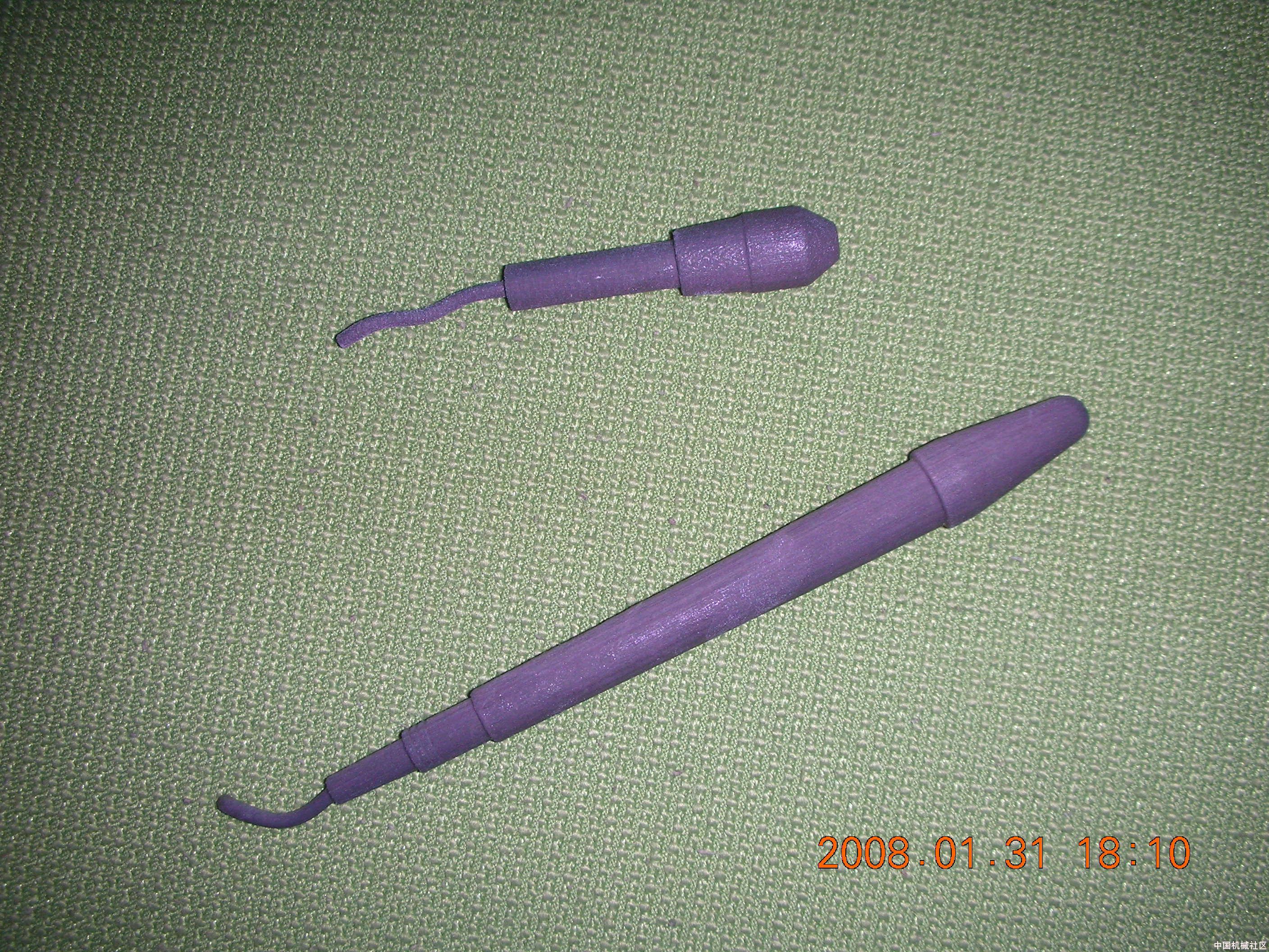

- u' }( ?( r2 Z: x( r3 J- }顺便问一下楼上的,3 T: ^- t/ r4 n/ c7 }# _8 y
最后一张图是否是去毛刺的刀具,& M6 I1 V% m# d0 @$ g4 F- c
最好发个短消息回复于我,
4 i  ~/ p# V9 t* l" o不胜感激!
 楼主| 发表于 2008-2-21 08:30:20 | 显示全部楼层
圣无敌友好,$ Y' Q1 p6 h- T5 {2 m. M
那两个象笔似的东西是两个探头(插在壳体两侧),端部弯曲部分是电线,电线与DSCN2517.JPG 中左下方的“A超探头”、“B超探头”相连。2 N( G6 E" r" b/ H5 d
是有点象去毛刺的刀!
