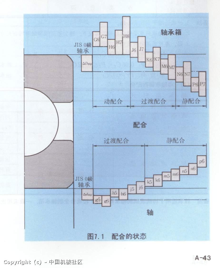

请教轴承与轴的配合公差标准

轴承内径公差带的位置和大小与一般基准孔不同,(G与E)或(0与6)滚动轴承的内径是有特殊公差带位置的基准孔,各精度等级轴承内径的公差带从零线起向下布置,上偏差为零,下偏差为负值.轴承外径公差带位置与基轴制类似,从零线起向下布置.
①当轴承内径公差带与轴公差带构成配合时,在一般基孔制中原属过渡配合的公差代号将变为过赢配合,如k5、k6、m5、m6、n6等,但过赢量不大;当轴承内径公差代与h5、h6、g5、g6等构成配合时,不在是间隙而成为过赢配合。
②轴承外径公差带由于公差值不同于一般基准轴,也是一种特殊公差带,大多情况下,外圈安装在外壳孔中是固定的,有些轴承部件结构要求又需要调整,其配合不宜太紧,常与H6、H7、J6、J7、Js6、Js7等配合。
选用与滚动轴承的精度有关,①与G(0)级轴承配合的轴,其公差等级一般为IT6,外壳孔为IT7;
②与E(6)、D(5)级轴承配合,轴一般为IT5,外壳孔为IT6。

轴承内圈与轴选k6
轴承外圈与孔选J7
容易误导群众,轴承与轴孔配合要看什么情况,而且深沟球轴承和推力轴承也略有不同,配合也有所不同,还要分清使用场合,是内圈旋转还是外圈旋转。  发表于 2012-2-20 15:32

要看具体使用条件,如果对轴是旋转负荷,转速较高,负荷较大,则要求紧一些;如是静止负荷,则可松些;也要看安装方式,如果内外圈同时安装,为装配方便计,也应松些;
发表于 2006-12-4 21:52:52 | 显示全部楼层
Re: 请教轴承与轴的配合公差标准
一般情况下,轴一般标0~+0。005 如果是不常拆的话,就是+0。005~+0。01的过盈配合就可以了,如果要常常的拆装就是过渡配合就可以了。我们还要考虑到轴材料本身在转动时候的热胀,所以轴承越大的话,最好是-0。005~0的间隙配合,最大也不要超过0。01的间隙配合 一个老的工程师告诉我的经验!!
还有一条就是动圈过盈,静圈间隙
