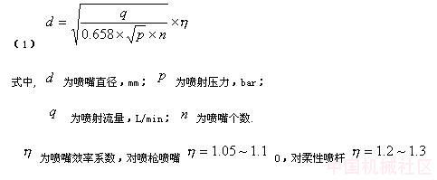

怎么计算喷嘴流量?

想知道这个公式,对于不是喷嘴,而是类似于洗澡用的喷头吗?(上面有很多个的小孔径的,能看成是喷嘴吗?能不能适用?

直接可以查的啊!
