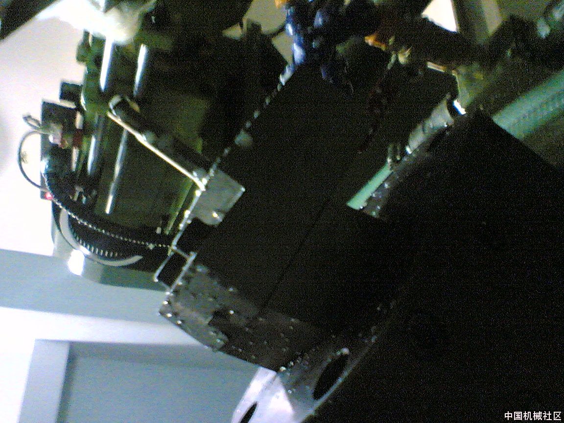

各位大大!最近公司来了几台组合机床,上面有个展刀机构,小弟看了半天也没想出是什么结构的,也找不到什么资料,大家能说下吗??谢了

 楼主| 发表于 2008-1-2 16:44:05 | 显示全部楼层

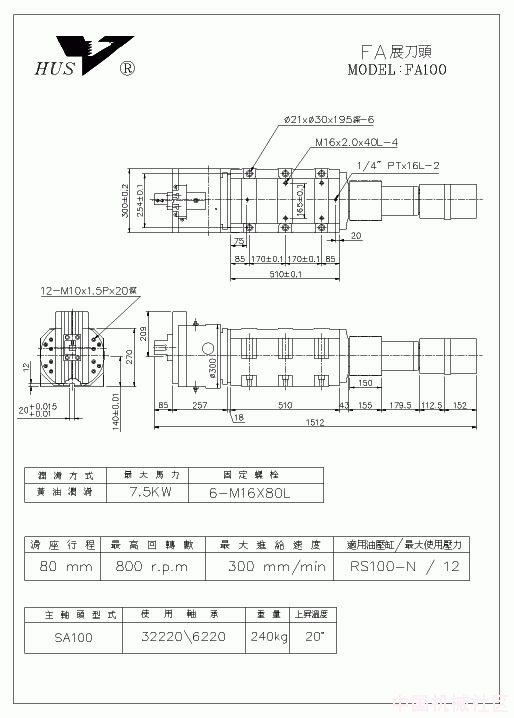

不是 机械手 是一种刀套类的东西
/ W1 {. I) u7 M. V8 |; e! o厂里不能拍照片  就在网上找了个外观尺寸图

发表于 2008-1-2 20:38:26 | 显示全部楼层
类似镗床的平旋盘,可以径向进刀

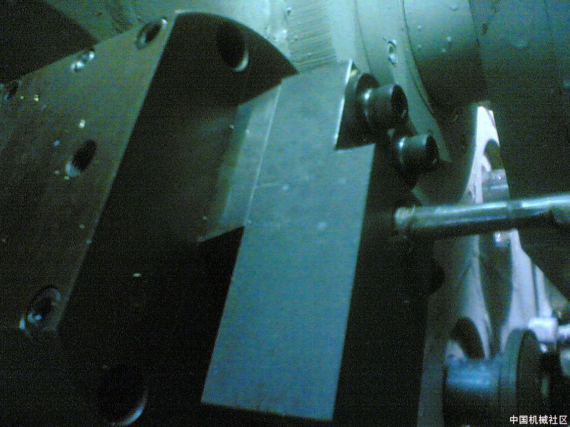

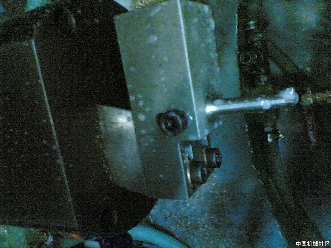

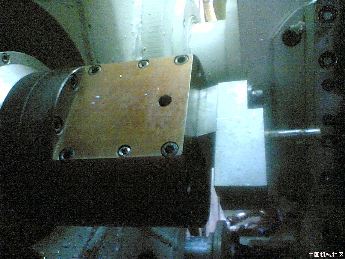

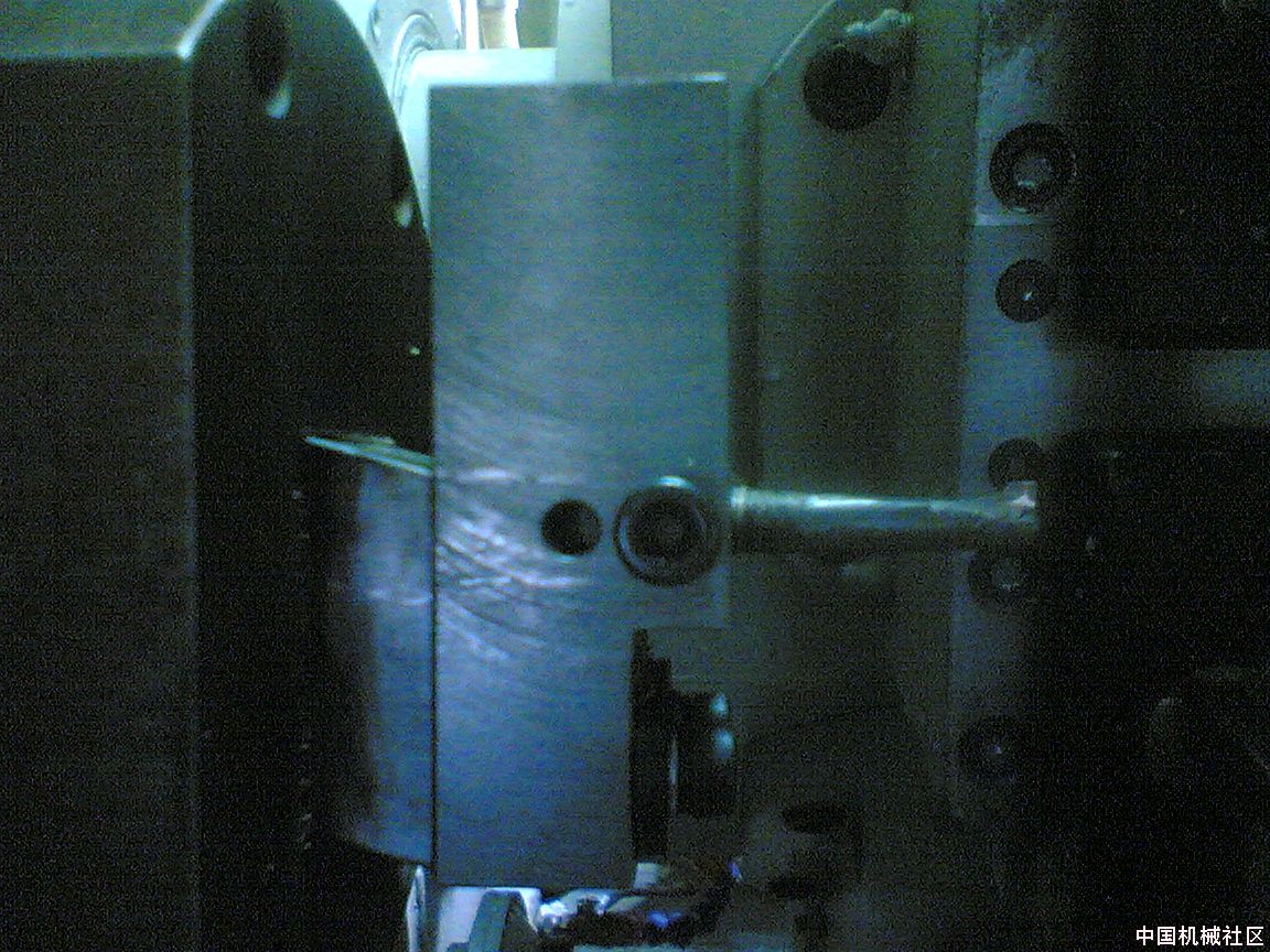

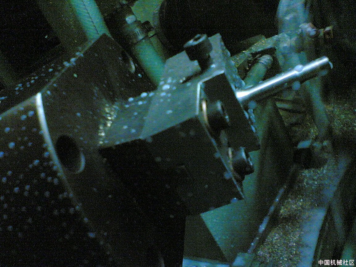

 楼主| 发表于 2008-1-2 21:27:43 | 显示全部楼层
 楼主| 发表于 2008-1-2 21:32:40 | 显示全部楼层
呵呵拍个图片不容易啊,   他是主轴到一定位置后径向展开,加工完成后收回,主轴回复.
5 b# q* c# K  L7 r! i7 ^  就是他里面的机械结构是什么 各位大大??6 o0 Y& o- `' p& w; g2 [
谁能告诉我一下   最好有结构图的   谢谢了
发表于 2008-1-3 06:36:52 | 显示全部楼层
看样子还不是平旋盘,只是带有让刀机构的镗削头,这个应该很简单,里面加工斜面机构就可以了
 楼主| 发表于 2008-1-3 07:31:14 | 显示全部楼层
是不是有液压系统啊
