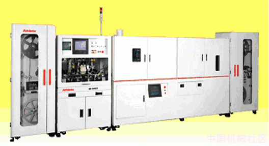

总工,您好,谢谢您的指导,我这台机器就是利用齿轮定位的、气缸夹紧,再配合3个光纤检查产品的有、无,从而来启动、停止后面的马达。
利用同步皮带机构的不是这台机器,是另外一台机器,还在设计中,今天要出图,估计这个月底可以装配好,到时我再贴个照片上来。

如果自动送料很顺畅的话,是我多虑了。
做的很好。
成本不用老腰大侠说的那么贵吧。电子设备的很多零件都用化学电镀(即非电解电镀)。

呵呵,终于找到同行了,我们前年也做了个卷带除油的设备,和你这差不多,不过比你的结构上要多点其他的,明年在这基础上准备做卷带电镀设备。

给你看个类似的日本的设备,不过做的东西要求高多了,具体内部结构不在我这台电脑上,抽空我发来给你看看,这是日本比较新的设备,卖价4000万日元

用齿轮和气缸双定位,
这个好
