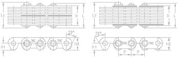

齿链就是所谓----无声链,由铰链连接起来的齿形链片 所组成,链片齿形两侧为直线,交角60度,工作时平稳无噪声,能适应较高速度(25---30米每秒)

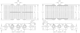

无声链(齿形链)泰和昌牌无声链(齿形链)按照GB10855(等同于美标ANSI B29.2M)设计生产,是应用最广的无声链。链条节距从9.525到38.10毫米。节距为4.7625毫米(3/16")的不锈钢无声链也可供货(有最小订货批量要求)。本系列链条可提供进口链条。
# @/ t5 R$ ~7 w- o
, ~) F  G9 k3 S, `
ANSI链号泰和昌链号Pb1d2LLch1h2导板类型链板数量破断载荷(kN)约重(kg/m)
