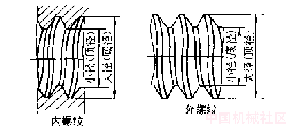

发表于 2007-11-22 19:29:56 | 显示全部楼层
首先螺纹称为内螺纹,外螺纹比较好.根据图所示,楼主所要加工的是内螺纹.与之相配的是外螺纹.
其次,螺纹应标注的公称直径.内外螺纹的大径在标准中定为公称直径.
按楼主所说与之相配合的外螺纹顶径为101.6mm,则小径应为:99.98mm.即内螺纹的小径应为99.98mm.
把内螺纹标注为M102X1.5,计算所得的内螺纹小径为100.38mm.
理论上内螺纹大小径都比外螺纹的大小径大0.4mm.
既然是非标,又有外螺纹的数据,标注为M101.6X1.5好些.
既然加工出来了,根据需要就试试M102X1.5能不能用,松的话,在螺纹表面加一些螺纹胶看看效果如何.

螺纹的松紧程度最主要是螺纹中径尺寸
