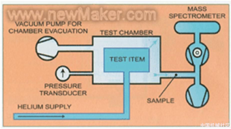

呵呵。你的问题是怎么不理想了?是不是看不见气泡,还是说是你的 压力容器形状太复杂了?8 h( g) R8 k$ }9 p; z7 F. U
还有,其实你说的用惰性气体的原因是这些气体在水中的溶解度很小,要是有气泡的话就很明显了。其中氦气在水中的溶解度是最小的,所以经常用来做水密封检漏的。看你的要求不高,但是还是没有吧问题讲清楚

氦检我没用过: Z2 [5 q0 I  }) |! I" {: Y0 T
发个图看看

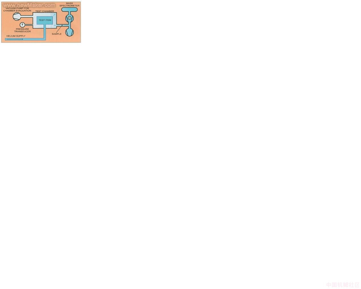

发表于 2007-11-26 13:03:34 | 显示全部楼层
改了一下看是不是大点
发表于 2007-11-27 16:19:13 | 显示全部楼层
我个人虽然做气密性检测设备,但还是同意楼主目前检测方法,因为你的容积偏大,不适合用氦气或差压法测。如果真想改进,到可采用罐内气体或液体中掺点特殊物质,加压,然后外表用专用灯光一照,漏还是不漏马上就知道,精度非常高,成本也不高。
