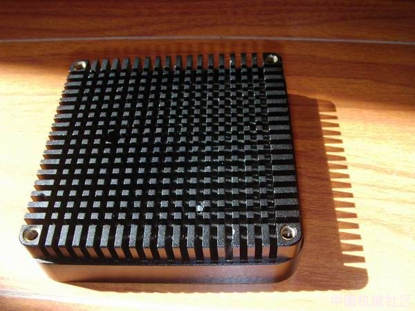

听朋友说有一种专门铣散热片的铣刀,不知是什么样的。有朋友见过吗?

# Q( u8 U. ]& E5 X应该是加工中心上面用的,多刀头的铣刀,一次可以铣很多槽。, c2 f, T: D& b5 r

槽的宽度试2×2mm,深度13mm。应该每个铣刀是直径2mm的。

我现在就是不知这种刀是不是常用的刀具,一般的刀具店会有卖吗?  F, `" [; r* L, |
因为要到外面加工这样的零件,由于这个散热片的缘故导致加工费非常高,如果有了那样的铣刀费用应该会有很大的降幅。

完全可以自己做,买它十几片厚度2mm的锯片铣刀,车一些2mm厚的垫片,再做一根刀柄装上去,这样可以一次铣多个槽,横走一刀,竖走一刀就OK了% Z8 Z6 t: y* K
当然,横的一刀可以走很快,竖的走就得放慢,或分多刀走,否则会把第一刀铣剩下了侧壁铣坏

/ W2 G# ]+ U2 _  i# I% X* W1 N这个倒是一个不错的方法,我倒没有这样想过,但是我想这样的铣床动力和强度都一定要大才行。
