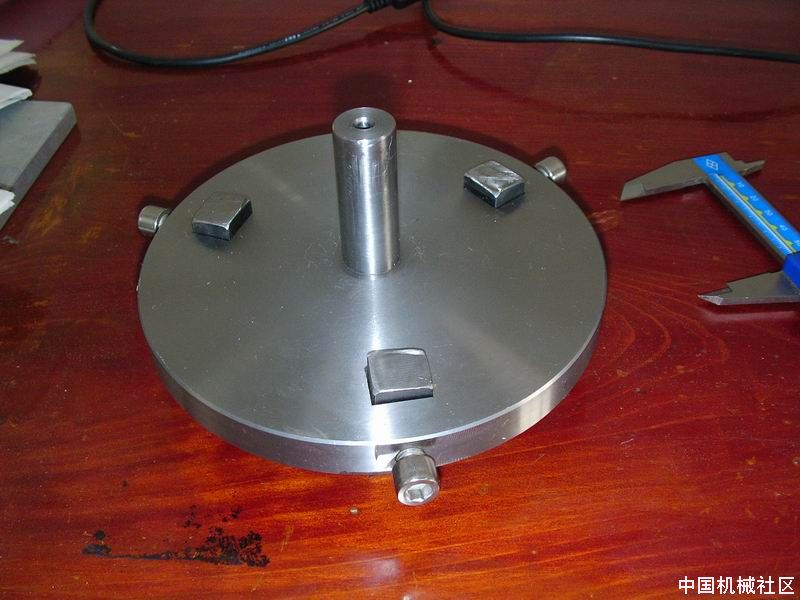

市场上面的飞刀盘铣刀价格实在太贵了,我看见别人都是自己做的,所以我也想自己做,特意向大家请教一下。% c$ D0 i3 Z; q5 d
4 G2 I1 m" N' U4 k0 A6 X. Z我的铣床是3匹的炮塔式铣床,主轴是R8的,不知这样的铣床制作飞刀盘铣刀最大的直径可以多大,我尽量想做大一点。
4 O3 s, j! r+ b) l0 {" G
3 m( G$ n4 z' n1 W7 T谢谢!
 楼主| 发表于 2007-10-22 15:56:34 | 显示全部楼层
已经做好了,铣削直径120mm。
发表于 2007-10-23 08:54:35 | 显示全部楼层
楼主很厉害啊.这种铣刀一般用于加工大的平面吗?
 楼主| 发表于 2007-10-23 12:45:55 | 显示全部楼层
是的,铣削一些大平面。

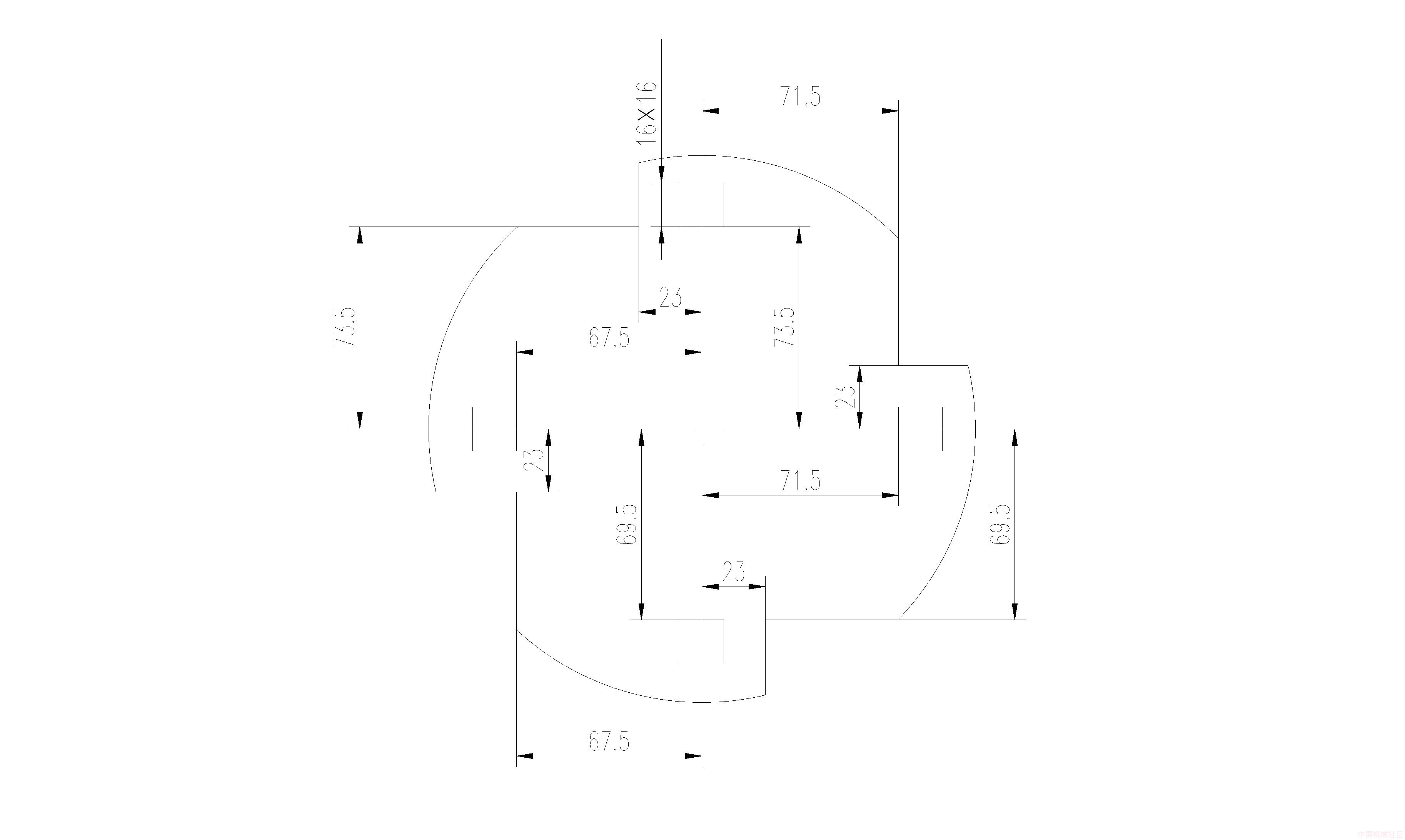

发表于 2007-10-23 12:55:51 | 显示全部楼层
三把刀孔离盘中心的距离别一样会好用得多

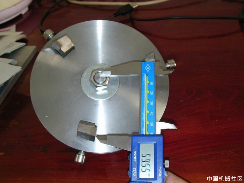

发表于 2007-10-23 13:07:11 | 显示全部楼层
我做的是这个样子

 楼主| 发表于 2007-10-23 23:43:02 | 显示全部楼层
原帖由 一角二水 于 2007-10-23 12:55 发表 0 x0 O* e! a+ R  f; C* Q% ^
三把刀孔离盘中心的距离别一样会好用得多
% ^7 ~) U$ `3 @3 a7 ~
, i* ?& G0 P% m! o: M. A$ P1 F哦,这样呀,谢谢!
4 k- S2 `2 I3 |, {* C有时间改一下,不过固定刀具就不能用现在这种方法了吧?

 楼主| 发表于 2007-10-23 23:49:47 | 显示全部楼层
原帖由 一角二水 于 2007-10-23 13:07 发表
. p- L5 _4 q' Y: M: |我做的是这个样子
, F& b3 k4 [! }- I这样设计不错,只是不知道我这样的2.2KW的铣床能承受多重的刀具,我不敢做太大了,因为会很重。
