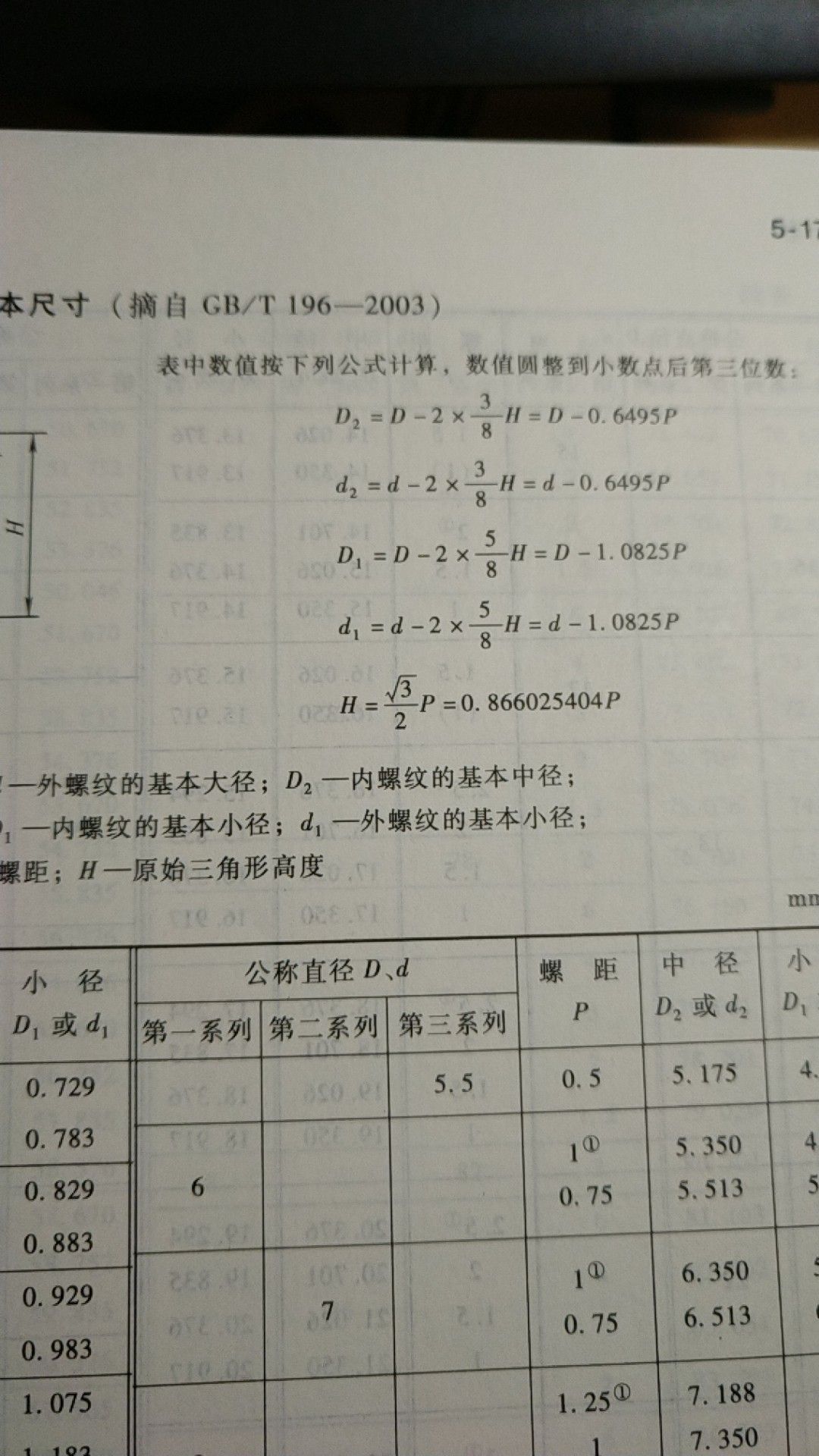

发表于 2019-10-26 23:00:20 | 显示全部楼层
这个是根据机械设计手册,里面有相对应的大小径,是根据不同的螺距来定的,比如米制,有计算规则。
