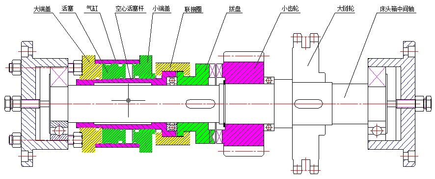

发表于 2017-4-12 21:39:56 | 显示全部楼层
把床头箱中间轴上的离合器摘出来,如图所示。
看起来应该是离合器分离状态下的情况,那么合上时的情况呢?
拨盘、联接圈、空心活塞杆及活塞式一体,肯定右移。两端盖和气缸呢?
分离状态下,两端盖和气缸在图示位置是否是由于端盖左边的螺栓结构而定位呢?
谢谢!

发表于 2017-4-13 09:36:27 | 显示全部楼层
首楼说最大工件重量5000公斤,二楼又说按5吨计算,这个意思是不是说力的安全系数要达到10?
