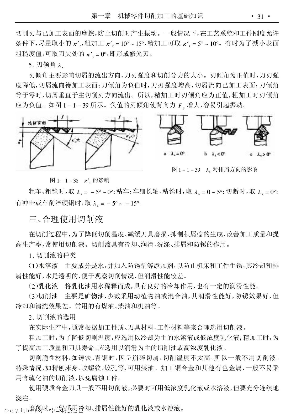

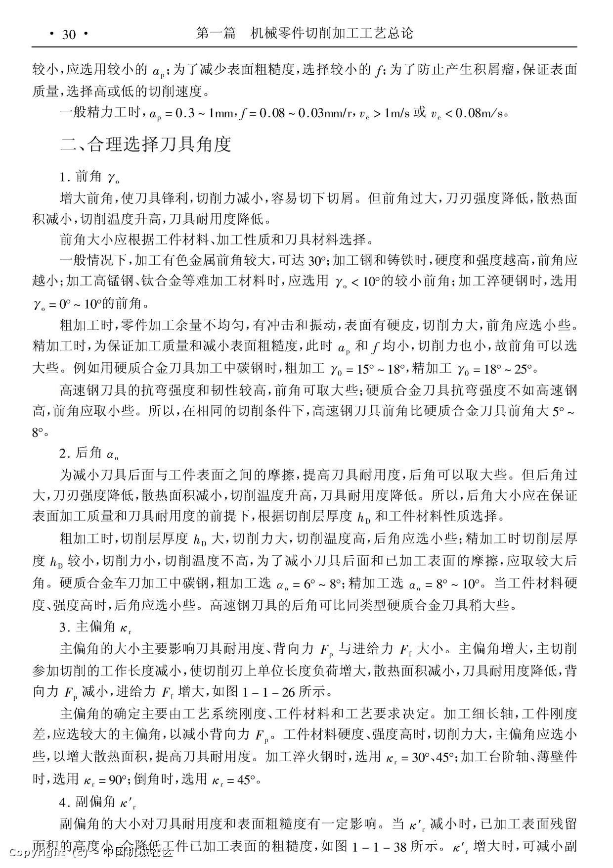

公司主要加工不锈钢,用三禄的刀片,可我对刀具样本上标注的几个角度总觉得理解不好,分不清哪个是前角、后角及刃倾角。哪位大侠指点一下?另外在加工时,这些角度对加工影响很大吗?

楼主您好!请看附件.
机械零件切削加工工艺与技术标准实用手册-刀具角度.rar
58.15 KB, 下载次数: 303, 下载积分: 威望 -10 点

谢谢马大哥,解压后是MDI文件,应该用什么打开呀?
发表于 2007-9-11 15:51:16 | 显示全部楼层
Re: 刀具角度在实际选刀中的应用?
您没有安装office2003吗?有的话直接点击就行.如果有问题,给我来信.
 楼主| 发表于 2007-9-11 16:04:30 | 显示全部楼层
Re: 刀具角度在实际选刀中的应用?
我的office2003好象没装全,只有word, excel,powerpoint,所以我试了半天还没打开,怎么办呢?马大哥能用其他方式上传吗?
发表于 2007-9-11 16:20:42 | 显示全部楼层
Re: 刀具角度在实际选刀中的应用?
你以后最好把office2003装全,我只有文件转换为图形格式,但是比MDI格式大了将近20倍,不好传.
