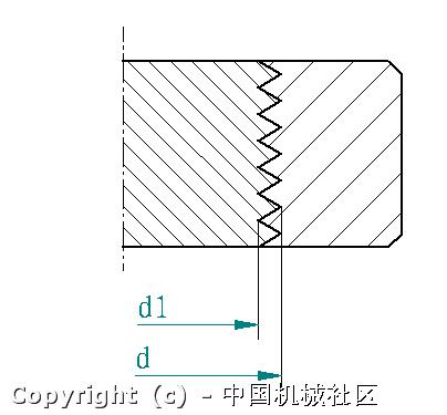

螺纹连接,到底怎么计算工作罗纹的圈数?
轴向载荷F
螺纹大径d
螺纹小径d1
螺距P
螺纹根部宽度b

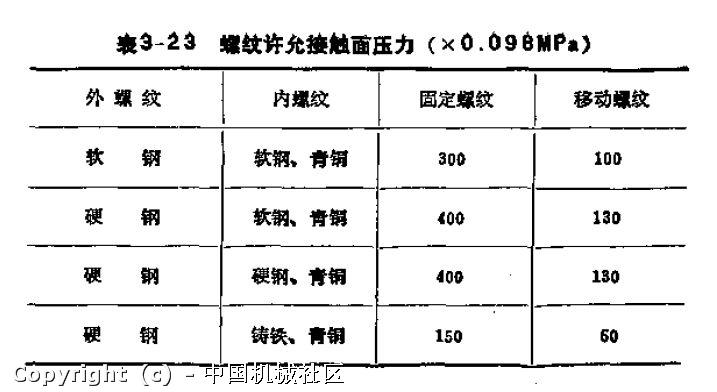

提供一个计算方法:螺纹有效圈数=轴向载荷F(N)∏X[螺纹外径的平方(m)-螺纹底径的平方(m)]÷4q(N)
q为螺纹许允接触面压力(见表)
一般没去计算,第一牙受力最大,前8牙受主要力。
