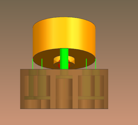

小结构征求设计稿

有个凸轮曲线,大侠帮我看看?

@淡然 lz的负载为灯具,直径8mm; 这个smc缸径4mm。最小的缸估计也只能这个尺寸了。

发表于 2017-9-28 16:28:58 | 显示全部楼层
file:///C:\Users\Administrator\AppData\Roaming\Tencent\Users\3110785730\QQ\WinTemp\RichOle\F07V`088VEZFWYM5S3SM18C.pngfile:///C:\Users\Administrator\AppData\Roaming\Tencent\Users\3110785730\QQ\WinTemp\RichOle\ZO]J4BC%`Z~YO}](XRITEVY.png
执行机构为自制气缸,工件与气缸座为球头链接,通过气缸上的顶杆来执行工作。楼主感觉怎么样
喂我袋盐 + 1 思想深刻,见多识广!
发表于 2017-9-28 16:34:05 | 显示全部楼层
楼主若觉得可以,可以细化图纸,这个只是大概的ID方案,如果楼主要求有平举功能结构稍作修改即可达到。实现此功能需要9个电磁阀加一个小PLC即可。
这个可能不行,那个圆盘可能是个透镜,这样一半被挡住了,谢谢!  详情 回复 发表于 2017-9-29 08:53
发表于 2017-9-28 17:18:48 | 显示全部楼层
采用向心球轴承方式固定圆盘四周,再将圆盘倾斜相应角度,让圆盘转。
这个想法很有意思,只是如何控制倾摆角度呢?  详情 回复 发表于 2017-9-29 08:55
 楼主| 发表于 2017-9-29 08:53:54 | 显示全部楼层
ailaodao 发表于 2017-9-28 16:34
楼主若觉得可以,可以细化图纸,这个只是大概的ID方案,如果楼主要求有平举功能结构稍作修改即可达到。实现 ...
