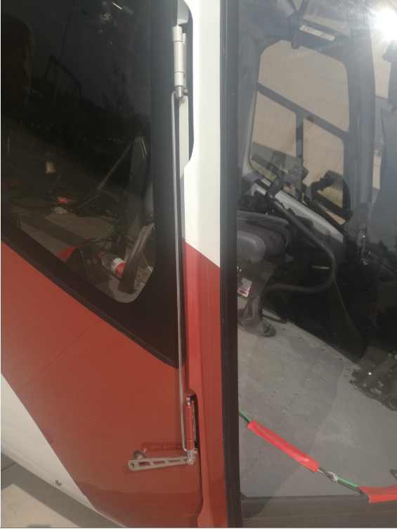

看图猜设备(3)——奇怪的合页铰轴
发表于 2017-9-22 20:03:41 | 显示全部楼层 |阅读模式
7 p: G3 p5 o# m9 D% M8 `+ e( B7 d: v2 `( f) X2 D- e7 j5 l. C  V
" J! G0 I/ B% ?+ A( e8 u
& X6 Y$ F8 H0 s  p门上面上下两只普通合页,为什么铰轴要这样设计?2 Y3 u$ Y: A4 ^" p
当然你要是知道这是什么设备这个恐怕就不难理解了8 {* `* m; C# h0 y
注:左侧是门- ~0 J0 C: k0 O; B! f

发表于 2017-9-22 20:38:01 | 显示全部楼层
紧急情况下,直接分离合页!!!
未来第一站 + 1 nice
发表于 2017-9-22 21:04:27 | 显示全部楼层
东北制造 发表于 2017-9-22 20:38/ n* R* P' K8 z3 o
紧急情况下,直接分离合页!!!
- {+ |, _! l7 p2 _* s
往下一拔,就脱销?- d4 ^; x; K' e; |. d$ \* V
然后整扇门可以抱回家了。

直升机,紧急抛放。当年干直9被折腾的够呛,曲面,没有数模。零件单位一整就是符合一般公差,妹的,装配装不上,零件符合公差毛用。
3 |5 `6 y# q' A; i2 J; \9 X7 P9 J现在大都预埋炸药,紧急定向爆破。
