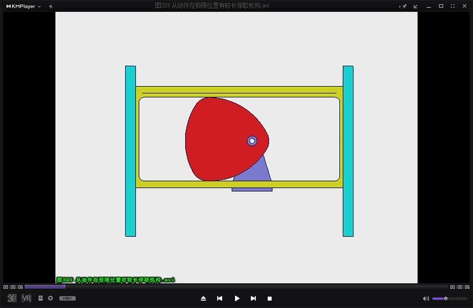

"从动件在极限位置有较长停歇机构" 中间那个三角凸轮怎么绘制? 怎样保证相切点的距离一直是个常数?
凸轮的东西设计的比较少,还请高手赐教。

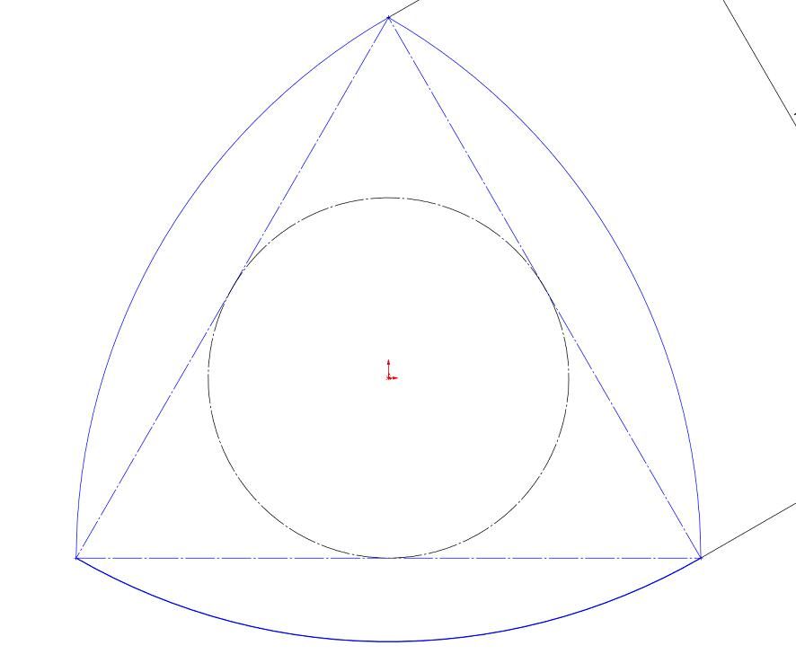

发表于 2017-9-20 10:53:05 | 显示全部楼层
凸轮”的外围由以正三角形的顶点为圆心,以正三角形的边长为半径的三段等弧组成
这是wankel转子发动机活塞基本型,但是楼主的偏心凸轮只用到了对边一条弧和两个角,似乎是取等腰三角形对边弧即可。  详情 回复 发表于 2017-9-20 11:36
请看5楼图,谢谢  发表于 2017-9-20 11:22

 楼主| 发表于 2017-9-20 11:22:13 | 显示全部楼层
貌似不完全对,因为这样再远点位置没有停歇!
发表于 2017-9-20 11:36:15 | 显示全部楼层
发表于 2017-9-20 12:08:18 | 显示全部楼层
应该是“等宽凸轮”,黄色件的垂直内宽度=凸轮最大尺寸(0间隙)

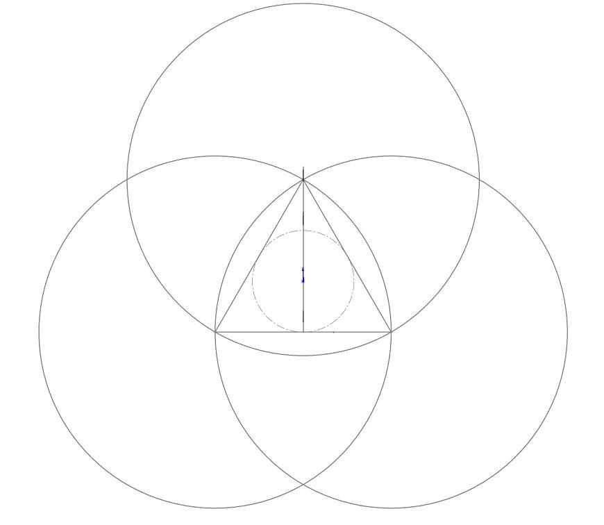

发表于 2017-9-20 14:02:27 | 显示全部楼层
楼主这个是“等宽凸轮”:轮廓上两平行切线间的距离保持定值的平底从动件盘形凸轮。
画法就是不好上图,我简单和你表述:1、画一个等边三角形
                                                       2、以三角形每一个顶点为圆心画一个等大小圆(你上图凸轮圆角大小)
                                                       3、分别以每个顶点画大圆,和另外两个顶点圆相切
                                                       4、切除外线
自己研究性质,很好玩,加油
非常感谢你的帮助,讲解很细致。感恩不吝赐教。  发表于 2017-9-21 10:55
发表于 2017-9-20 14:31:51 | 显示全部楼层
最远点位置加圆弧
