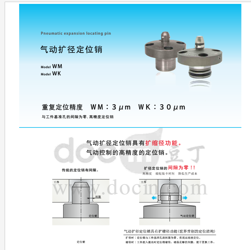

关于气动扩径定位销的资料,把网址分享给大家,一起学习!

这种也只能用在机床夹具了,自动化工装上面无法用了
是因为结构太复杂了?  发表于 2017-9-19 22:55
发表于 2017-9-19 20:33:47 | 显示全部楼层
机床上的夹具确实有用它这种定位销的

这个东西3个月前刚去找了了解了下,国内的几家做的,他们技术说实际上达不到型录的要求的。wm±0.005mm撑死。
