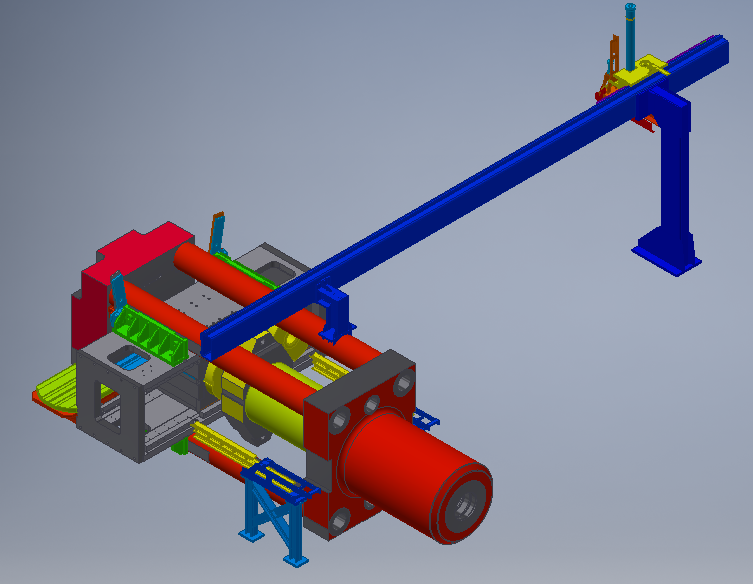

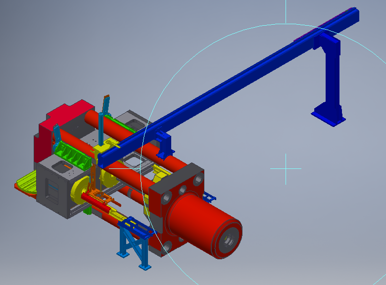

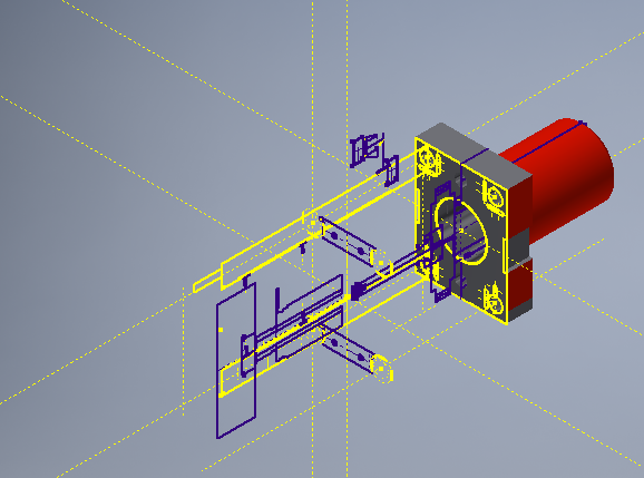

   这个模型是工作之余做的,练习三维建模规范化,和草图骨架驱动。、
   我的看法是三维软件不仅仅是工具,而是会改变人的习惯和思维模式,好的工具会使使用者能力、思维有很大提高。
   设计过程是数据的流动,好的数据流动方式,效率更高,错误更好,并能够促进设计结果的优化。
整体骨架
整体骨架

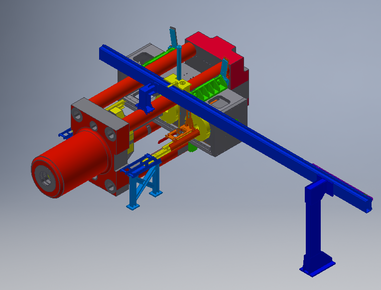

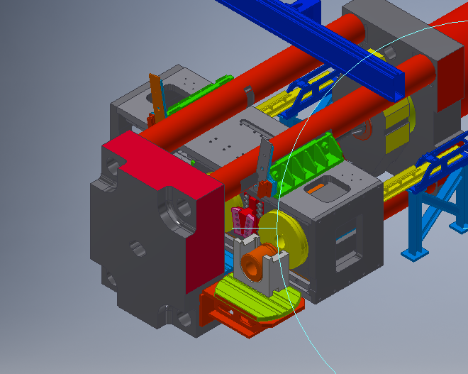

模具移出
模具移出
模具旋转
模具旋转

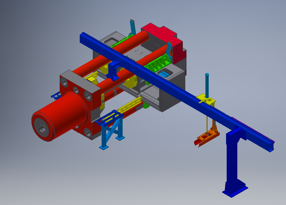

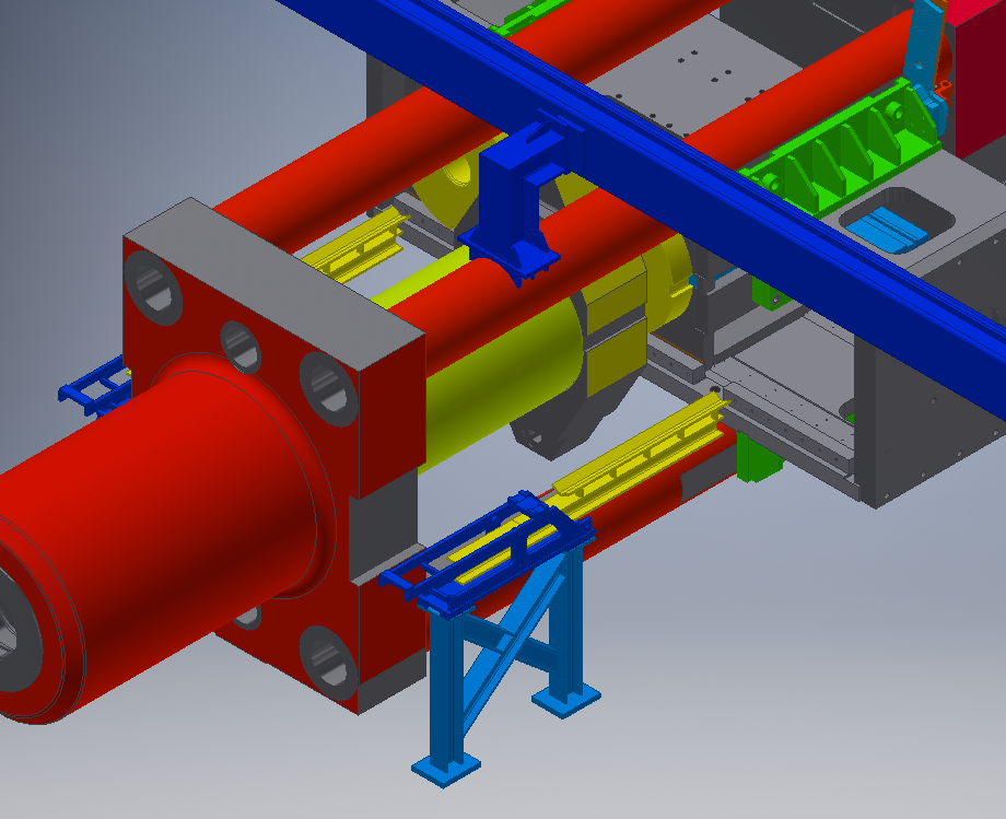

送料手
送料手
坯料等待位
坯料等待位

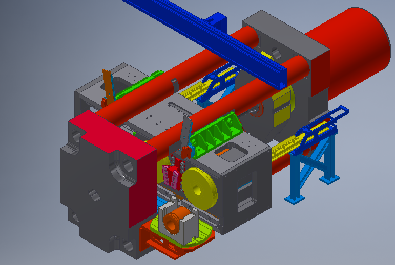

右侧挤压
右侧挤压
右侧上料
右侧上料

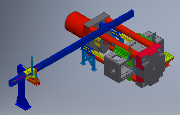

左侧挤压
左侧挤压
左侧上料
左侧上料

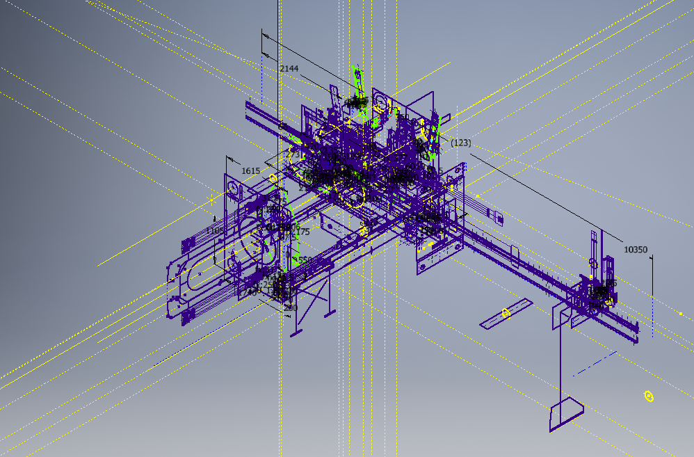

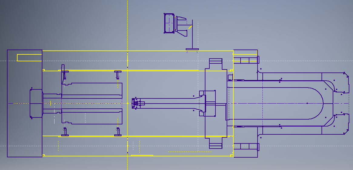

骨架主视图
骨架主视图

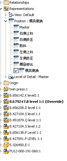

装配使用坐标系对齐,运动使用位置
装配使用坐标系对齐,运动使用位置
下级部件
下级部件
