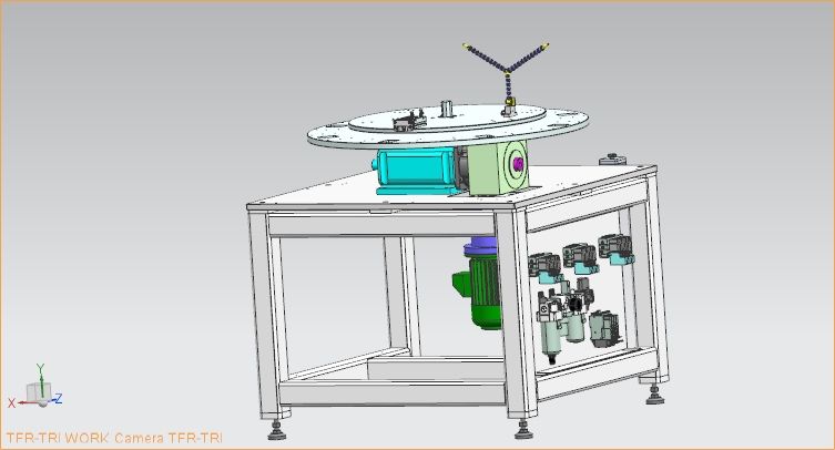

      这是一个用凸轮分割器作为驱动的回转台。台板直径为900,板厚度20;凸轮分割器等分数为12/圈,一圈需要时间20秒,精度为0.01度(最外径重复定位误差约0.1mm)。台板上安装重量约50Kg左右的工位治具。出图中在台板材料、连接方式等多个方面怎样选定?

看你这分割器应该是轴输出,不带法兰,900直径最好做个法兰,中心和分割器输出轴键连接,法兰和你的台板螺栓连接。
材料的话看你上面12个孔位有没定位要求,承载倒是不大45#,这种东西最后发黑能好看点。

1.这种尺寸的分度盘我们一般用A7075,连接方式的话凸轮分割器上有法兰孔连接的
2.定位的话一般都需要二次定位的
发表于 2017-9-8 08:27:09 | 显示全部楼层
加一个法兰,空余的地方均布几个大孔以减重,大孔再用亚克力盖住,在边缘部加一套气缸衬套定位销上下二次定位

看你图片,台面上是有两个圆盘,下面是动的,上面是静止的吗?如若是这样,为何不选用直接带有动静法兰面类型的分割器呢,这样不用自己加法兰面了,动法兰面和静法兰面都有。精度的话你的900mm,边缘0.1mm也能满足你的要求了。你想要的是这个意思? QQ截图20170908120441.jpg
