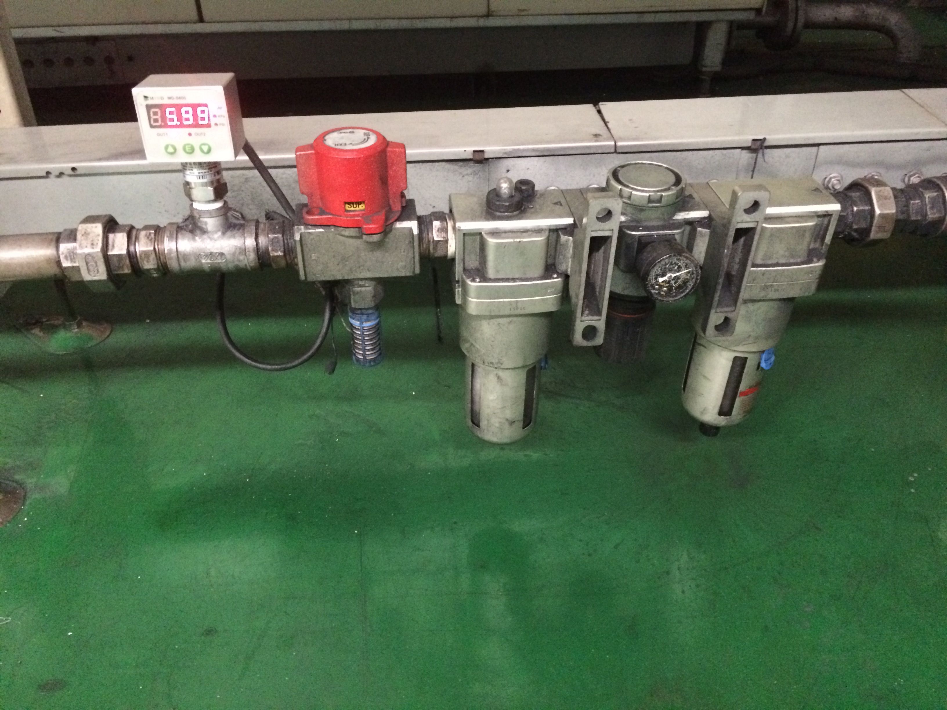

什么原气件,主要是做什么的. v+ u9 f3 k! K- ~- l' C3 u

这可能是三联体

三部分组成的,各个部分具体是功用?0 d2 A3 u* b$ r3 |5 u/ [

调压 过滤呗 能有啥花露水

三联件:空气过滤器(过滤空气),油雾过滤器(过滤油雾),减压阀(降低压力)

感谢,就是还有一个问题,减压阀(右边那个长筒底部有气压出),难道是排气?

最右边的是过滤空气的吧,下端排水汽,如果有气压,有可能你的过滤器有泄漏。中间那个是减压阀,旋钮旋转调压

调压,过滤油,过滤气水

从右向左:过滤器→减压阀→油雾润滑器→残压释放阀(消音器)→压力表。
