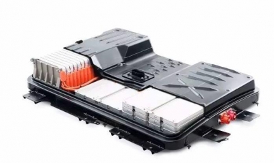

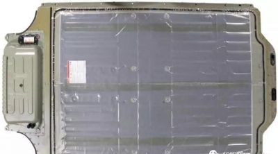

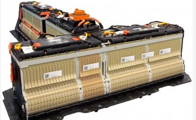

6 `0 y/ T( N7 S" U乘用车有些不一样,乘用车的底盘较低,可安装电池包的位置也比较有限,所以导致乘用车的模组比较‘矮小’,Z向高度尺寸一般都在150mm以下。而传统车更改的电动车在后排座椅或者后备箱的位置会有一个比较凸起的区域,此处区域的Z向高度较高,可能达到300mm左右,为了确保乘用车的续航里程,在此处区域也会想办法安装电池包,这样使得乘用车的模组种类增多,难度加大。为减少模组种类,此处一般做双层设计或者改变模组的固定方向

Z向高度小于150mm(Model S电池包)

利用后排底部空间(NissanLeaf电池包)

利用后排底部和中央通道空间(GM Volt电池包)

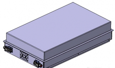

电池包尺寸
1050mm*630mm*342mm
5箱
1 d5 V( t) C/ C* B) c# `6 O以上三种电芯,通过不同的串并方式,在参数上都能满足要求,但在实际当中,需要根据实际情况来选择。首先,这是一款商用车,需求的电量比较大,在有可能的情况下,尽量选择大电芯;其次,需要考虑箱体内部排布规整对称,重心点尽量在几何中心;再次,考虑到规模生产,模组种类尽量减少,尽可能使用一种模组;最后出于安全考虑,并联数量尽可能少于4并。
! M0 _& L9 K1 R7 n2 c5 J
4 u( l4 k7 I) u* S! B+ K# K
通过以上的这些考虑,优选方案是显而易见了.
