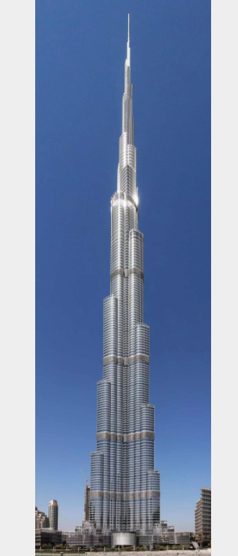

      哈利法塔——这个矗立在土豪之城阿联酋迪拜的庞大建筑物,2004年开始动工,到2010年建成开放,高度达到了令人发指的829.8米!在已建成的高楼中,是头一名的大高个。据说我们的土豪朋友们是想用这么一个全球无敌的高楼,来告诉大家:
      但八百多米高,只是这么一说的话,可能大家没有比较直观的概念,那我们来打个比方:要是把哈利法塔躺倒平放在地上,你从塔底走着去塔尖,正常速度的话,大概得花10-11分钟!如果你还是没概念,那还记得体育课上的男生一千米,女生八百米测试不?这下有感觉了吧?
      哈利法塔是目前世界上最高的建筑及人造构筑物,建筑理念是“沙漠之花”以及伊斯兰螺旋尖塔。

      结构体系
      针对高达828米的人类有史以来的最高建筑,结构工程师采用了全新的结构体系——buttressed core(扶壁核心)。
      塔楼平面呈三叉形,居中的是由电梯井和楼梯井所组成的核心筒,三支翼由核心筒伸出,任何一翼都以另两支为扶壁。居中的核心筒用于抗扭,三支翼用来抗剪与抗弯。
      在首尔Tower Palace Ⅲ项目中,四个核心筒居中布置,外围布有框架柱,并在避难层设伸臂桁架与核心筒相连。除了建筑体型和核心筒形状外,结构体系与我们熟知的框架核心筒体系极为相似。在设计中,Y字形体型对于抗风极为有利,且Y字形核心筒刚度很大,整个结构的抗侧刚度及抗扭刚度,几乎都可以由核心筒承担。这些设计经验,很快被用于哈利法塔的设计。
      从哈利法塔的平面图中可以看出,一个六边形的核心筒居中,用于布置竖向交通。每一翼的纵向走廊墙形成核心筒的扶壁,共6道;横向分户墙作为纵墙的加劲肋;此外,每翼的端部还有4根独立的端柱。整个建筑就像一根刚度极大的悬臂梁,抵抗风和地震产生的剪力和弯矩。
      整个建筑竖向形状自下而上逐步退台,剪力墙在退台楼层处切断,端部柱向内移。横墙与外框柱均采用9m模数,这样逐步退台时,外框柱可直接落在下部横墙上,全楼无转换,避免了荷载的突变,及墙、柱截面突然变化给施工带来的困难。
      在2009年,SOM设计高达1000m的KingdomTower时,继续优化了扶壁核心的布置。从平面布置图中可以看出,外框柱已全部取消,竖向结构         仅为居中的核心筒,三支扶壁剪力墙延伸到每支翼的端头,楼面结构均由核心筒上悬挑而出。
