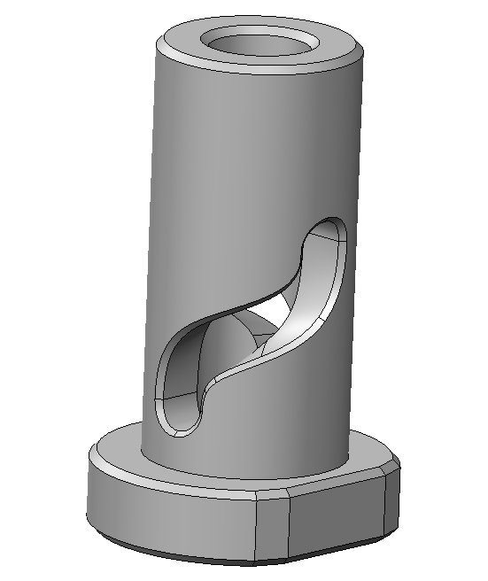

如图。用creo怎么建模。谢谢大家。

我以前画个类似的圆柱凸轮,好像是用的扫描切除。3 U1 E$ n& w2 K9 P' ^
发表于 2017-8-20 07:28:47 | 显示全部楼层
首先解决理论问题。关键是说清楚平行于圆柱轴线的两个直线段与螺旋线段之间的过渡“圆弧”段是什么。假设一种情况:将圆柱外表面展成平面,在该平面上画两直线段,一斜线段,之间纯圆弧过渡,再将画了线平面卷回到圆柱面上,先前所画线段构成扫掠轨迹,再以一圆柱体做扫掠。这种假设之下,那段扫掠轨迹需以数学模型形成。) F0 K6 F  l2 v, R& j' \

建模用扫描

* B5 v, Z4 X# W+ P: }1 @  R# ]3 O关键轨迹线怎么画- O$ [2 I, m5 g% }% h/ C# z+ L) H6 m) r

- a" f% }1 N; h% ^9 X关键轨迹线怎么画

草图模式-插入-曲线-螺旋线
