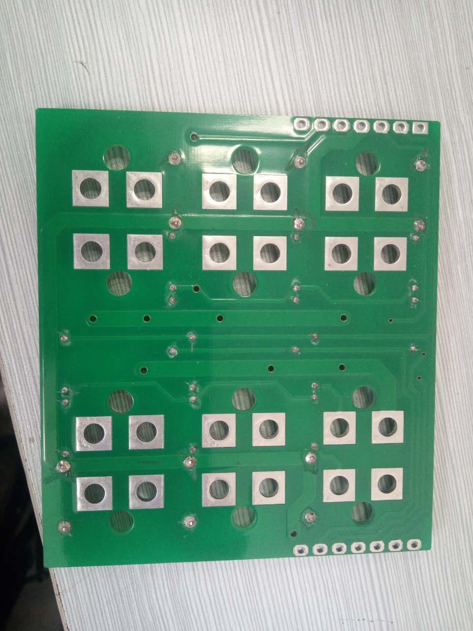

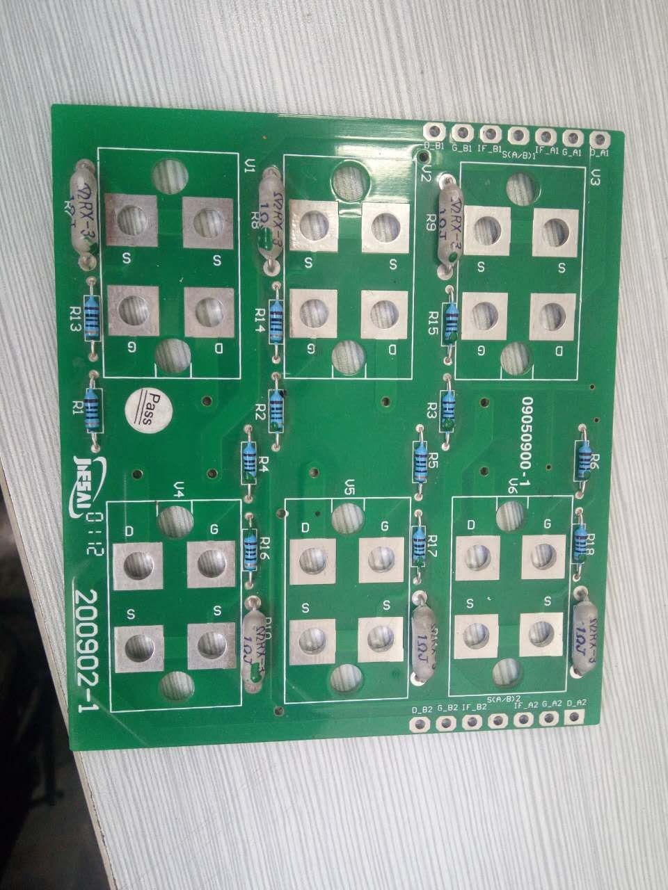

       如图所示为一个小电路板正反面,在进行三防漆喷涂的时候需要将图中所示银色、方形的焊点遮挡。由于点位多,而且又不能遮挡其他部位,现在采用的方式为胶布一个点一个点的贴,简单的工装夹具又容易造成喷涂不方便,不知道有没有什么更好的办法,效率更高,只遮挡焊点,不遮挡其他地方,且不影响喷漆?

发表于 2017-8-16 17:19:09 | 显示全部楼层
做个掩模
发表于 2017-8-16 17:20:46 | 显示全部楼层
根据线路板的图纸尺寸,做一叠不干胶的纸,然后每张黏贴上,喷漆的地方漏出来,不许喷漆的地方遮挡住就是。
发表于 2017-8-16 18:54:33 | 显示全部楼层
可以利用贴片机,来贴胶纸,SMT行业里面有很多人是这样做的,
发表于 2017-8-16 19:36:20 | 显示全部楼层
最简单的办法,找PCB板厂。
发表于 2017-8-16 21:15:08 | 显示全部楼层
确实,PCB板,专业厂家做出来会更稳一些
赞!  发表于 2017-8-16 22:02
发表于 2017-8-16 21:18:21 | 显示全部楼层
做一个和电路板一样的样板,把焊点遮挡起来,放到电路板上,其他的地方就可以喷漆了
 楼主| 发表于 2017-8-17 09:19:20 | 显示全部楼层
嗯,是个好思路,但是撕的时候会不会还是麻烦点,还是要一个一个去撕,如果这些点之间掩盖的胶纸要连上方便撕掉的话,多多少少还是会盖住一部分电路板吧
 楼主| 发表于 2017-8-17 09:22:06 | 显示全部楼层
嗯,正好我们也有贴片机,只是我不熟,回去琢磨一下,因为怎么把胶纸贴上去
 楼主| 发表于 2017-8-17 09:27:10 | 显示全部楼层
问题就在这,找一个模子盖在上面,不可能只盖住中间那么多焊点,而不盖住电路板,因为模子上这些焊点遮盖点之间肯定有联系,不可能悬空存在,这些联系多多少少会盖住电路板部分地方
