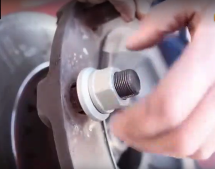

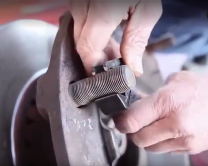

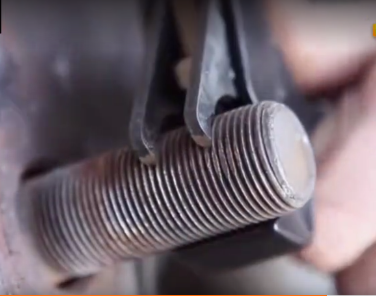

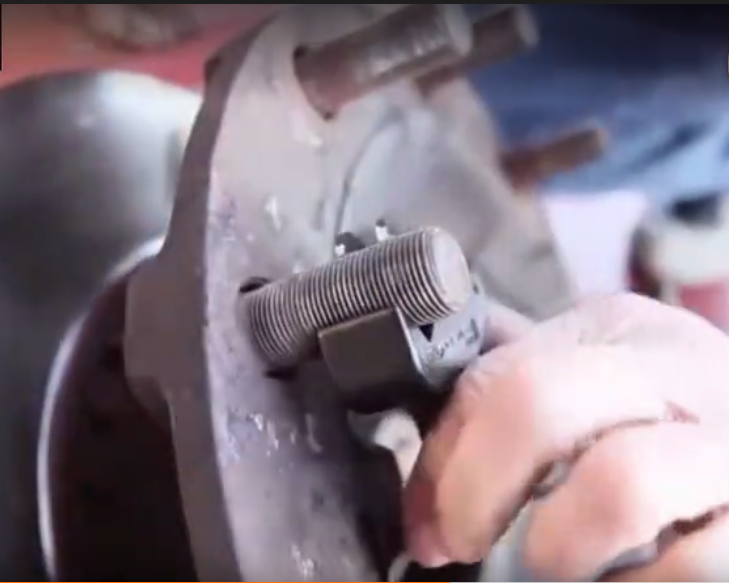

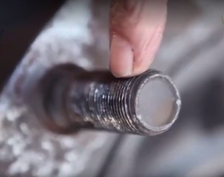

   我们经常能碰到螺纹因为碰撞,产生倒牙的状况,现在好了,歪果仁使用这种工具可以轻易修复,咱们是不是也可以试着做一个玩玩

这种之前我也看过有人用三角锉刀做个一个修复螺丝的小工具
发表于 2017-8-15 22:44:06 | 显示全部楼层
修复效果如何?
发表于 2017-8-15 23:19:48 | 显示全部楼层
单个的话,我会直接用锉刀修。
0 k1 C+ N: a( {9 X- V$ h8 u少量的话,用丝板套。刚好准备了材料自己做个扳手,估计是能用在这汽车轮毂的空间内。1 V$ ^6 W3 i: d" N' l
大量的话,就问为什么这么多?
发表于 2017-8-15 23:35:25 | 显示全部楼层
怎么不用板牙?
8 Y% F5 t* v1 B8 p' G
通用。?也工看牙距吧。?  发表于 2017-8-16 15:40
动脑子啊,用板牙可以的,一个型号螺丝需要备一个规格板牙,这个目的在于通用啊。  发表于 2017-8-16 09:07
