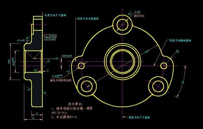

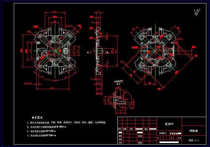

兄弟,确切的说是零件设计~
发表于 2017-8-15 20:09:19 | 显示全部楼层
看不清楚啊,使用系统自带的截图功能,直接在软件上截图,效果会好点的
