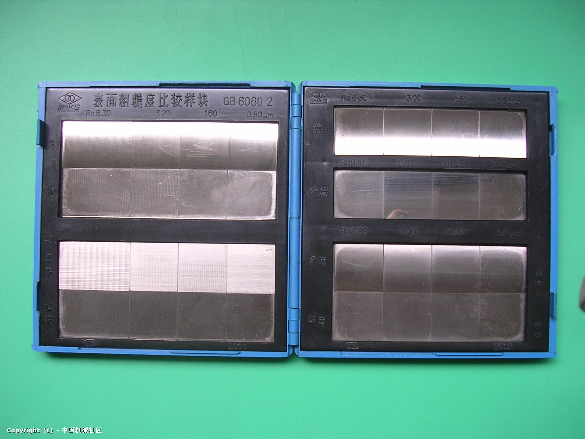

表面粗糙度分为14个等级,最光滑是0.008吗?---请教
发表于 2007-8-3 10:41:33 | 显示全部楼层
Re: 表面粗糙度分为14个等级,最光滑是0.008吗?---请教
我拍照给您看,不过您最好还是买一套来参照。

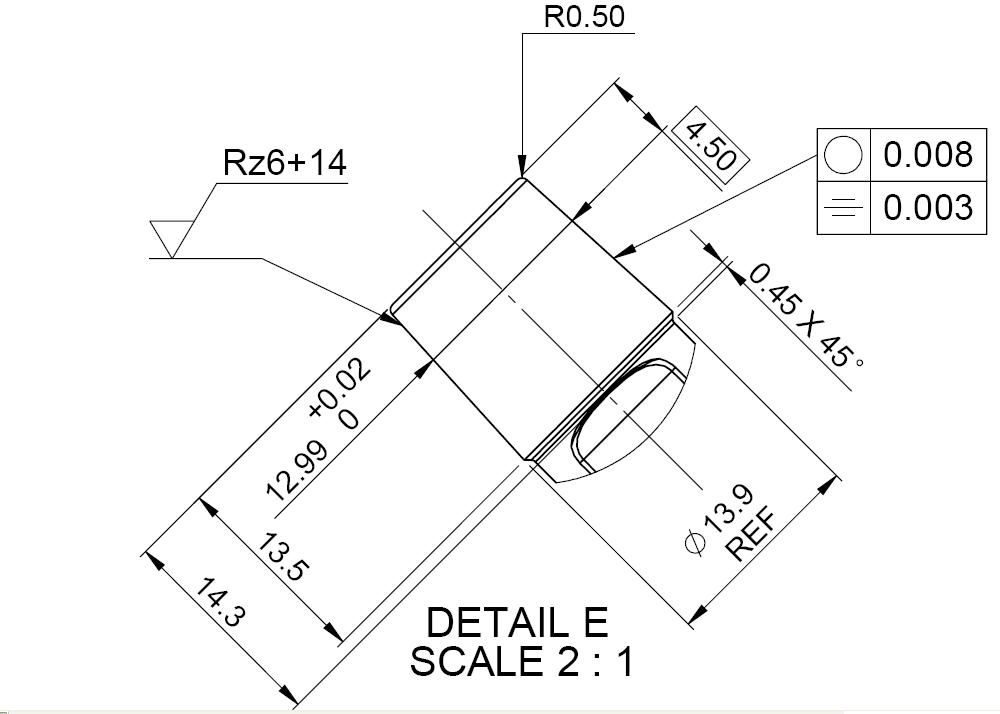

马老师,你好!我这里有1份英国的图纸,表面粗糙度标注Rz6+14,请问相当于Ra多少?谢谢!
发表于 2011-11-22 10:24:15 | 显示全部楼层
0.008不在标准里,最高应该是0.0063
