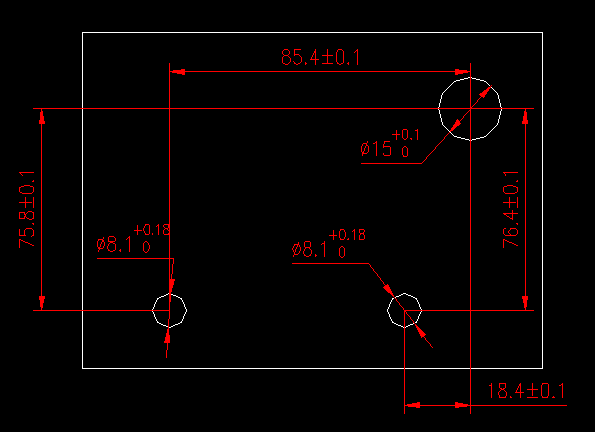

如图,我要做个3个孔的孔距检具,怎么设计?也就是车间生产是不需要在测量中心距,用检具检测即可,能通过的即合格,反之侧不合格!

拿你这图纸去加工一个工装不就可以去检验别的产品了吗
发表于 2017-8-10 08:48:05 | 显示全部楼层
把它们看作定位销孔不就得了?
发表于 2017-8-10 08:53:53 | 显示全部楼层
位置度检具咯!在另一块板上  做三根定位销不就OK了,类似于凸凹模!
 楼主| 发表于 2017-8-10 08:56:03 | 显示全部楼层
问题是怎么做?销子的多大?
我也知道,问题是怎么设计?
发表于 2017-8-10 09:03:53 | 显示全部楼层
sng6269183 发表于 2017-8-10 09:01
我也知道,问题是怎么设计?
公差确定好  加工装配就好了啊   我们是专业做量检具的  我们可以做!
发表于 2017-8-10 09:14:57 | 显示全部楼层
做一个模板。
发表于 2017-8-10 09:17:32 | 显示全部楼层
楼主查一下相关检具的设计标准,定位销的尺寸公差要按产品的要求来设定,建议楼主按检具设计标准进行
