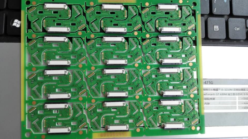

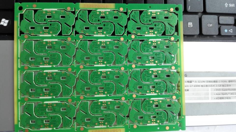

嗯 PIN做可移动的 这个问题也有考虑了 到时候可能会在底板上开多点洞 以便调节不同尺寸的电路板。问题是电路板的4个定位孔是圆形方便定位其他地方是不规则的 不方便定位  。 我传个图片你看看。
这面有部品
这面有部品
中间很多不规则的孔
中间很多不规则的孔
发表于 2017-8-10 10:47:17 | 显示全部楼层
鸽子ZG 发表于 2017-8-10 10:20
非常感谢你给出的方案 ,并画出示意图 非常感谢。 我传了张电路板 ,下面部分可能有部品 并且很多不规则 ...
吸盘这个好解决,有海绵吸盘,有孔也能吸得住。上面有东西贴合倒是比较麻烦,要么就是升的够高,通过底部插入实现定位。
再者使用边定位,这个一般不好用,设计个弱弹簧机构实现对中或许也可以,能够良好对中的话,应该问题不大。
发表于 2017-8-10 11:15:01 | 显示全部楼层

 楼主| 发表于 2017-8-10 13:33:06 | 显示全部楼层
自知 发表于 2017-8-10 11:15
多加一个小气缸,还有你说顶出之后是和上面治具紧密贴合,上面的这个治具有图片吗、?
上面贴合就是一个平整的面 所以没给出图片 也因此电路板上表面不能有固定装置的工装出现

 楼主| 发表于 2017-8-10 17:19:03 | 显示全部楼层
自知 发表于 2017-8-10 15:49
贴合之后,这个上表面会吸住pcb板吗?  而且会移动吗?
目的就是要和上面平面完美贴合,并且不能移动。PCB板子必须由下面工装固定,以及升起并保证PCB板子突出工装以上或者平齐,方便和上面的平面完美贴合。
 楼主| 发表于 2017-8-10 17:24:28 | 显示全部楼层
313319402 发表于 2017-8-10 10:47
吸盘这个好解决,有海绵吸盘,有孔也能吸得住。上面有东西贴合倒是比较麻烦,要么就是升的够高,通过底部 ...
你说的底部插入和后面的对中是什么意思 不太明白。产品升多高目前都还没关系,但是升太高的话也会影响工数的 ,上升下降的时间就变长了 。目前的想法是齐平或者高出传送装置一点点就是比较理想的。

发表于 2017-8-10 17:48:01 | 显示全部楼层
增加一个托盘工装,PCB板放在托盘里,直接顶托盘。
可以考虑用托盘来兼容不同的PCB板。这样也不用调皮带来适应产品了。
发表于 2017-8-11 11:59:32 | 显示全部楼层
伟desire 发表于 2017-8-10 10:33
PIN可以做成可移动式的
这个方案还是可行,把夹具转90度,应该顺着传送带夹持PCB板两侧,先挡住,再夹持固定,再举升
